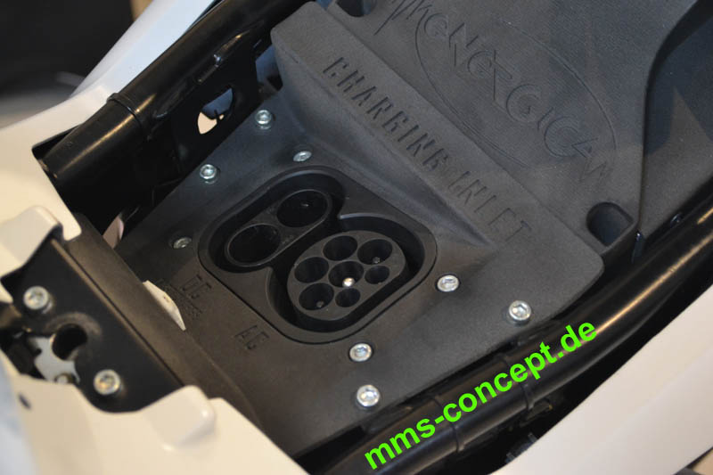

Ich wollte eigentlich für meinen e-max (spaßeshalber) mal nach einer CHAdeMO-Buchse fragen. Das hier ist aber wohl wirklich das erste Zweirad mit DC-Lademöglichkeit!?

Ja, dieses Motorrad ist für die Zukunft an den Tankstellen gerüstet.

Die Ego ist ja ein italienisches und damit ein EU-Produkt. Lade-Anschlüsse nach EU-Standard (bei Typ 2/CCS handelt es sich um solche) wundern mich daher nicht.
Zum Vergleich: der C Evolution von BMW ist auch ein EU-Produkt. Er hat fahrzeugseitig eine Typ-1-Anschlussdose. Über ein Adapterkabel Typ-2 -> Typ-1 kann man ihn ebenfalls an Ladeanschlüsse nach EU-Standard anschließen. Allerdings funktioniert DC-Ladung damit nicht. Das Maximum sind 3 kW Ladeleistung, auch begrenzt durch das eingebaute (AC-/DC-)Ladegerät.
Wer auf ChaDeMo setzt, muss mit einem vergleichsweise lückenhaften Ladenetz rechnen, denn ChaDeMo ist hierzulande (im Gegensatz zu Japan oder den USA) nicht wirklich verbreitet.

Von der EU wurde der Typ-2-Stecker als Standard-Ladesteckverbindung für Wechselstrom und Drehstromanschluss festgeschrieben. Als Standard für das Schnellladen mit Gleichstrom wird in der EU das Combined Charging System (CCS) eingeführt und in Deutschland von Wirtschaft und Politik gefördert. Andere in Europa verbreitete Gleichstrom-Schnellladesysteme sind der aus Japan kommende CHAdeMO-Standard und das von Tesla Motors betriebene Tesla-Superlader-System. Eine Ladestation müsste, um alle zu bedienen, also mindestens 3 Systeme anbieten.

Wobei Tesla hierzulande auch den Typ2 Stecker verwendet, d.h. die Ladestation müsste nur intern für die spezielle Tesla-Pinbelegung und Kommunikation zusätzlich (umschaltbar) konfiguriert sein, der Stecker ist der gleiche.
