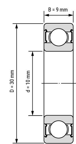

Zuerst einmal herzlichen Dank für die Hinweise.
Leider ist nicht dabei welche Bezeichnung das richtige Lager haben muss.
Im eingebauten Zustand ist messen schwierig , könnte Außendurchmesser 28mm sein.
Da gibt es aber in der Tabelle nichts.6200 RS ist 30mm
Für die richtige Bezeichnung wäre ich sehr dankbar
Grüße aus Köln
Wolfgang
Grüße aus Köln
Wolfgang

Dann miss dden Durchmesser der Achse.
Hier die Masse 6200 Das RS bedeutet einseitig abgedichtet.
6000 währe außen 10 x 26 x 8
