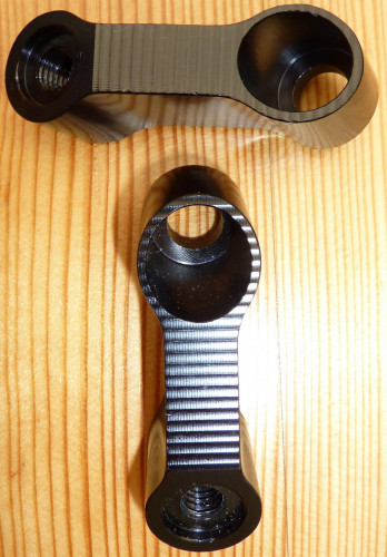

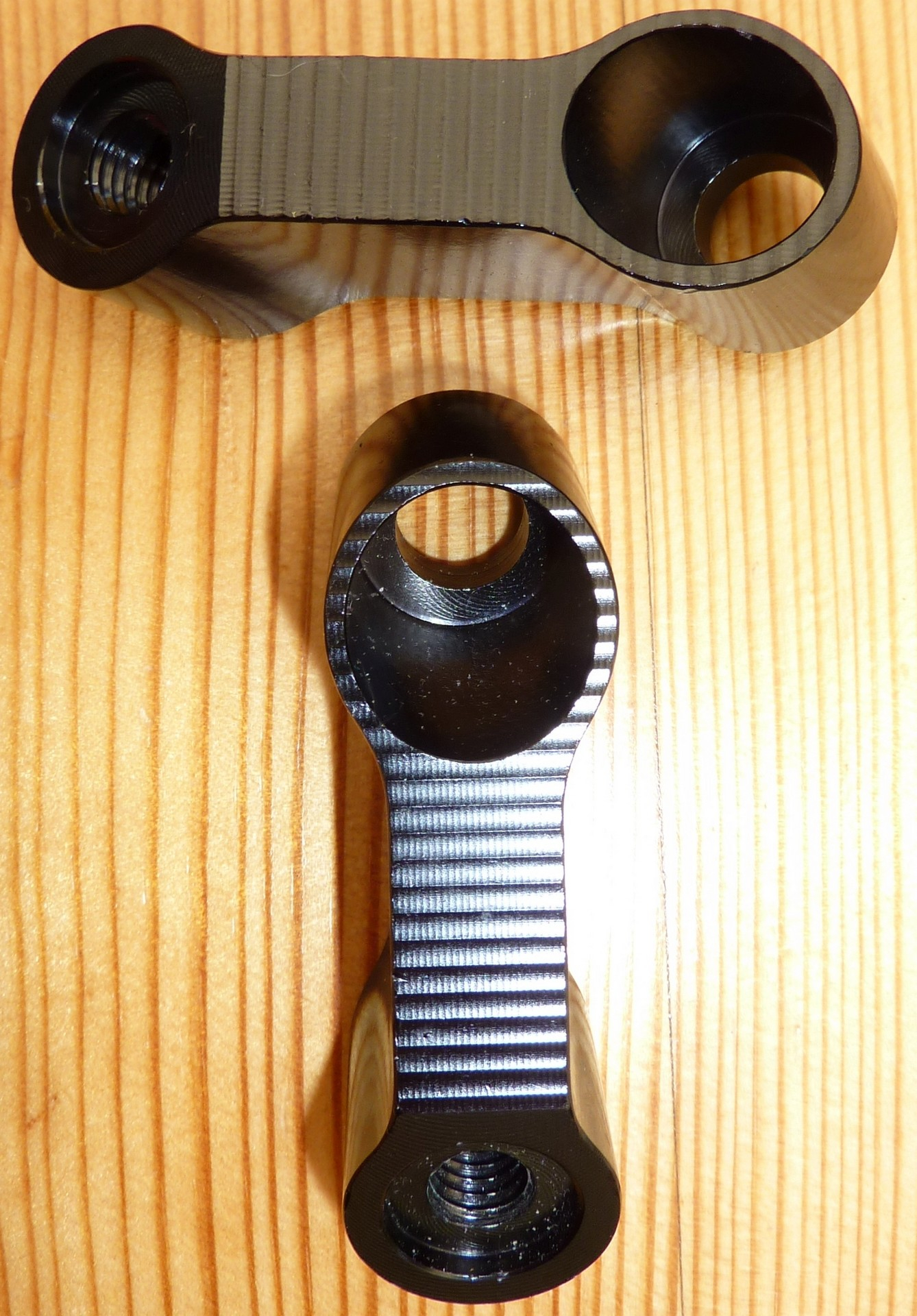

wer wie ich etwas breiter gebaut ist, sieht in den Rückspiegeln des Revoluzzers nur seine Oberarme, aber nicht das rückwärtige Verkehrsgeschehen.
Das ist ärgerlich, aber es gibt Abhilfe:
Eine Spiegelverlängerung.
Das sind gefräste Alu-Teile, die den Spiegel ca. 4 cm nach aussen bringen.
Die gibt es z.B. in der Bucht unter dem Suchbegriff:
2X CNC 8mm M8 Motorrad Spiegelverlängerung Lenker Spiegel Halter Adapter Alu
für ca. 12 €, direkt aus China, dauert 4 Wochen, sind aber top.
Nur so als Tipp für ev. Leidensgenossen!
Spiegelverlängerung

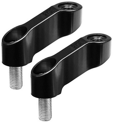

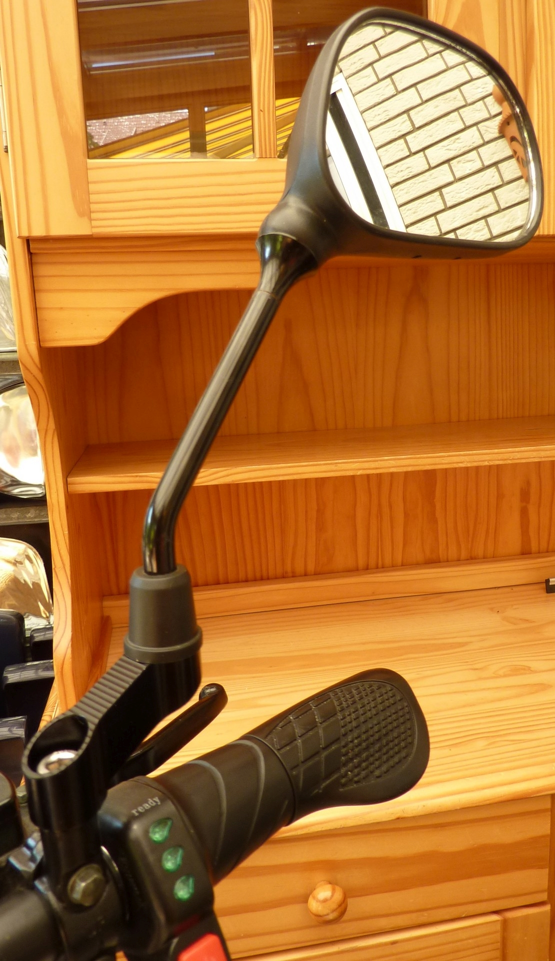

Ich habe bzw. hatte auch das Problem, beim Blick in die Rückspiegel hauptsächlich meine Oberarme zu sehen. Damit ist jetzt Schluss! Eine Weile habe ich über eine selbstgeschnitzte Spiegelverlängerung nachgedacht. An welcher Stelle trenne ich die Revo-Spiegelarme auf, bzw. wo kann ich ein Stück Rundstahl einfügen, um die Spiegel weiter nach aussen zu bringen? Alles Quatsch!
Was ich bis dahin nicht wusste: Es gibt fertige "Spiegelverlängerungen" zu kaufen. Warum die Anführungszeichen? Die fraglichen Teile verlängern natürlich nicht den Spiegel selbst. Sondern sie bringen ihn ein Stück weiter nach aussen und auch etwas höher.
Meine Einkaufsquelle Amazon: Ryde Motorrad-Spiegelverlängerung Adapter - Schwarz - 8 mm, CNC-gefrästes Aluminium

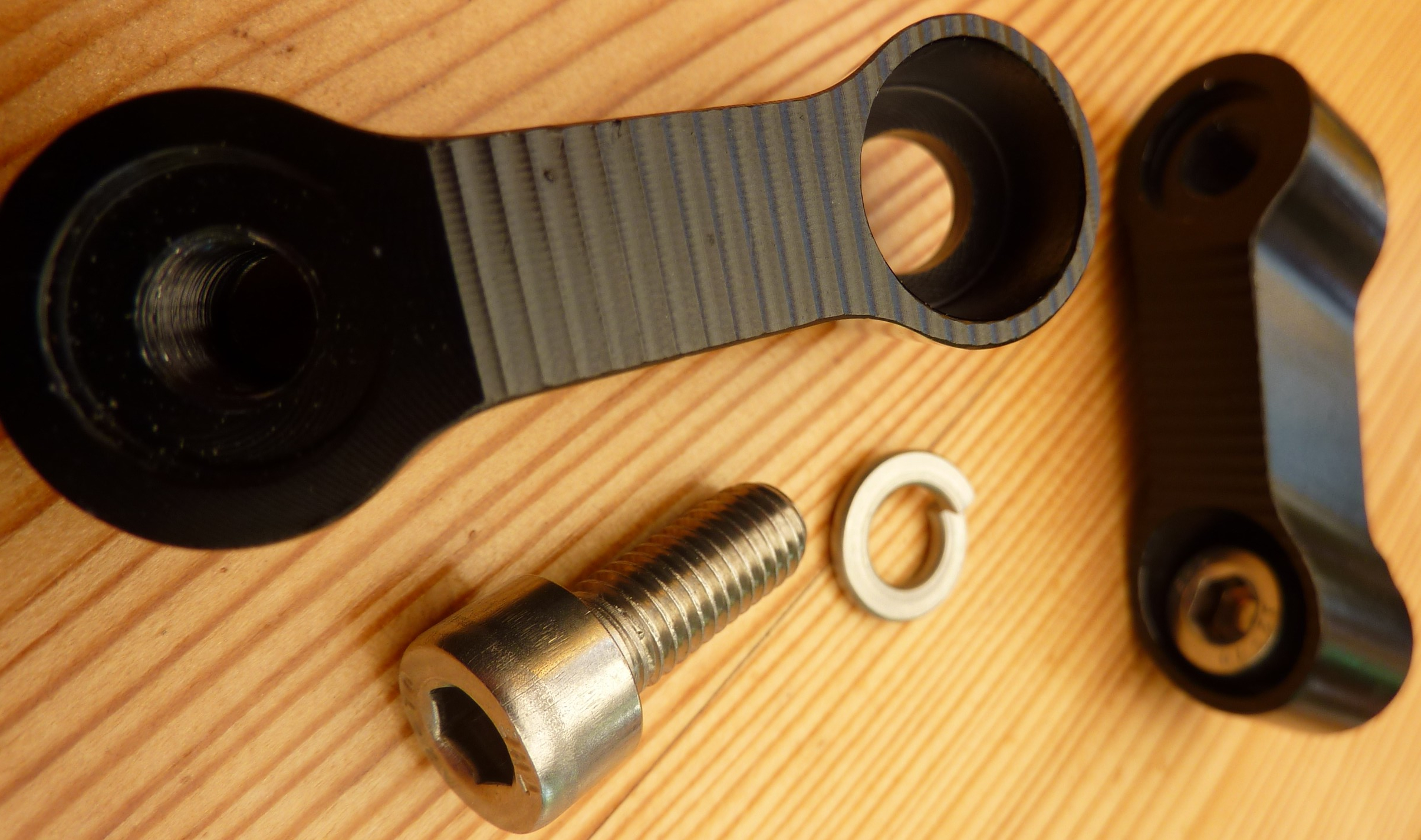

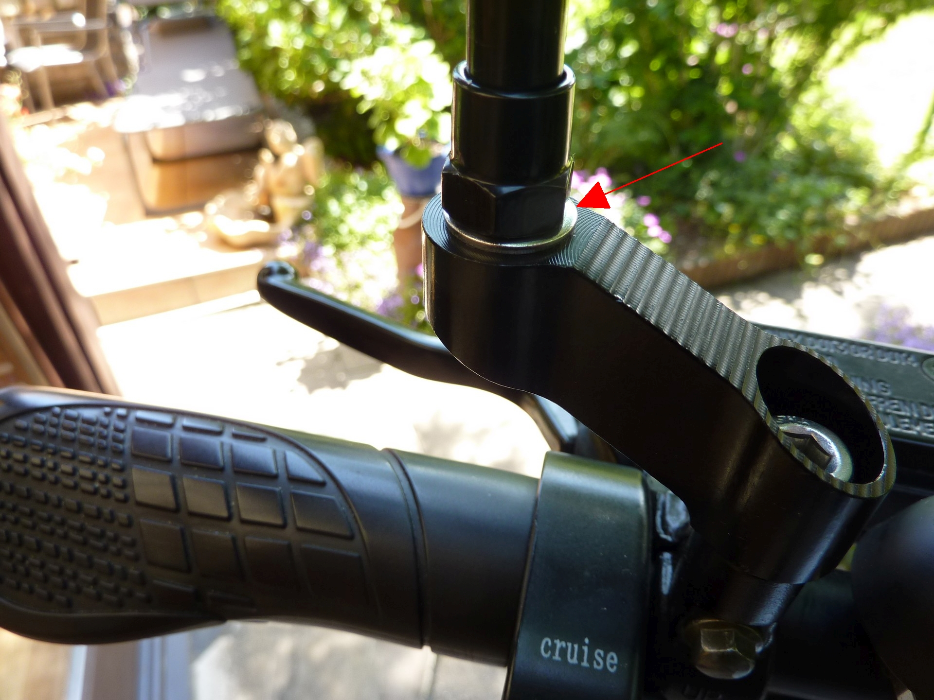

Preis 8,99 € + 6,99 € Versandkosten. Geliefert aus England, eingetroffen 7 Tage nach Bestellung. Vergleichbare Teile gibts natürlich auch woanders. Die mitgelieferten M8-Inbusschrauben habe ich durch Edelstahlversionen ersetzt. Ein wenig Fett auf die Gewinde, einen VA-Sprengring unter die Inbusschraube = fest. Und damit meine ich fest! Auch wenn ich versehentlich dagegen komme, da rührt sich nichts mehr. Unter die Kontermutter des Spiegels habe ich eine VA-Scheibe gesetzt.
Nach ausgiebiger Testfahrt und entsprechender Anpassung der Spiegeleinstellungen ist das Problem gelöst.
