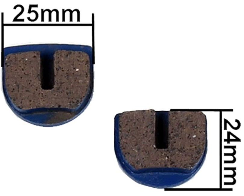

Seltsamerweise werden im Netz für den Mach1 Bremsbeläge unterschiedlicher Bauart angeboten. Sind die auf dem Bild für den Revo passend? Danke + Gruß

Re: Bremsbeläge Quietschen und schrabbeln (Lösung)
Hallo, nein das sind nicht die richtigen.
Sie müssen rechteckig sein, die Maße 26x18 oder so.
