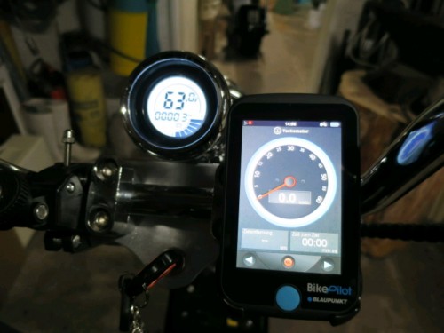

Hallo liebe Leute,
ich habe meinen Revoluzzer (45km/h) jetzt 3 Monate.
Im großen und ganzen bin ich ganz zufrieden, ABER natürlich gibt´s auch ein paar Punkte, die ich nicht so toll finde (oder nicht richtig damit umgehen kann). Vielleicht könnt Ihr mir helfen ?
Ich habe das Plus-Modell und somit das Comfortdisplay.
Hier stört mich erheblich, dass wenn ich den Revo abstelle und später wieder weiterfahre, die gefahrenen (Tages-)Kilometer gelöscht sind, also wieder von Neuem anfangen zu zählen, was natürlich blöd ist, da man nicht mehr weiß wie weit man gefahren ist und somit auch nicht einschätzen kann, wie weit man noch mit dem Akku fahren kann. :x
Gibts da ´ne (bessere) Lösung, dass kann jeder kleine Fahrradcomputer besser? Offensichtlich hat das Comfort-Display keine Kopfbatterie.
Eine andere Sache ist die Batterieanzeige (habe die normalen Bleiakkus) im Comfortdisplay. Sie zeigt meist voll an. Wenn ich aber z.B. einen Berg hochfahre, geht sie sehr schnell auf "leer". Ist die Strecke wieder ebenerdig, zeigt sie plötzlich wieder "voll" an. Mir ist schon klar, dass das mit der abgeforderten Leistung zu tun hat, aber ich dachte eigentlich, das die Akkuanzeige genauer bzw. verlässlicher ist.
So ist es unmöglich einzuschätzen, wie weit man noch fahren kann.
Habt Ihr ähnliche Feststellungen und wie geht Ihr damit um?
LG.
ingolfomas

Kein Revoluzzer, aber gleiche Problematik. Das Ding war auch bei meinem "Mach1" verbaut. Ein "Sigma MC10" hat bei mir den digitalen Tacho ersetzt und erfüllt seine Aufgabe ausgezeichnet. Den Ladezustand meines Akkus ersehe ich an den gefahrenen Kilometern und an einem perfekten Messgerät, meinem "Popometer". Bei Bleiakkus merkt man recht deutlich, wie der Akku drauf ist.

Habe ganz einfach einen Sigma 400 angebaut:
Ich fahre abwechselnd Li-Ion 30 Ah oder Blei 15 Ah.
Die Spannungsschwankungen bei Blei sind normal.
Daran kann man sich gewöhnen. Vielleicht mal den
Einsatz von 3 Stk. Loadchamps in Angriff nehmen.
Auf Dauer wird man wohl mit Blei nicht glücklich
werden.

Ist beim Evoking von Forca auch so. Aber man kann ja zumindest auf ODO - also Gesamtkilometer umschalten, die werden nicht zurückgesetzt beim ausschalten. Nicht wirklich optimal aber immerhin ;)
