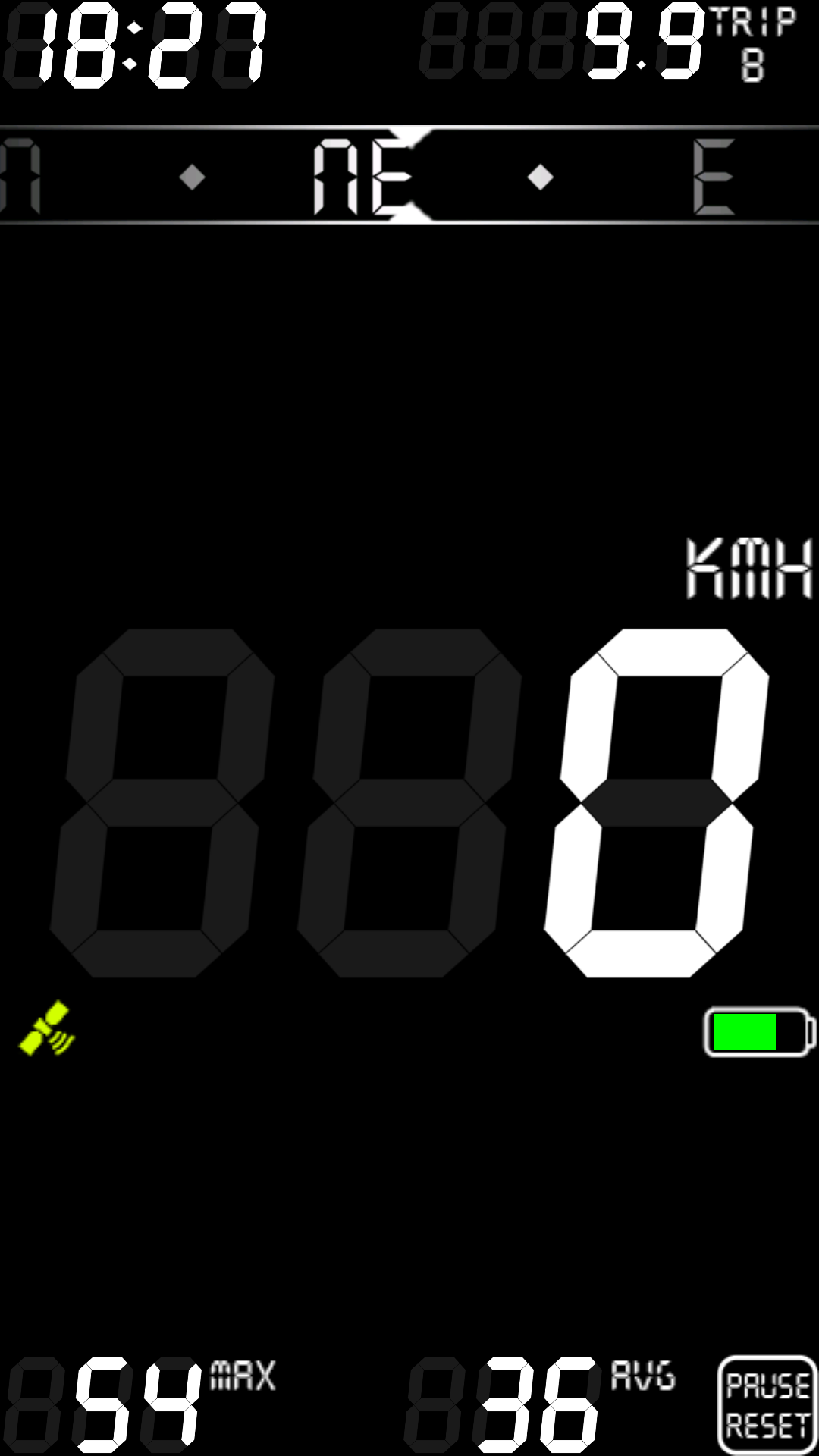

Der Luzzer hatte heute wieder einen guten Tag.
Durch die Konkurrenz mit den anderen E Rollen war er ein paar Wochen zum Ausharren in der Garage verdammt.
Heute durfte er nun wieder raus und düste auch mächtig los.
Ebene Strecke im Wechsel mit bergauf, bergab. Immer Vollgas, geschenkt wurde ihm nichts.
Dann eine längere, kräftige Steigung. Ganz oben bleibt der Scooter plötzlich stehen. Die Anzeige leuchtet, alles normal, nur der Gasgriff ohne jede Funktion.
10 Minuten gewartet, geht wieder.
Irgendwas hat wohl wegen Überhitzung abgeschaltet, ich vermute der Controller, da die Abzeige ja noch leuchtete.
Hat das, schon mal jemand beobachtet?
Jedenfalls hat es wieder super Spaß gemacht.
Hab dann den Akku leergefahren. Das nach ich 1x jährlich. Reichweite bei permanentem Vollgas 46km.
Das entspricht fast exakt der letzten Messung. Der Akku ist also noch fit.
