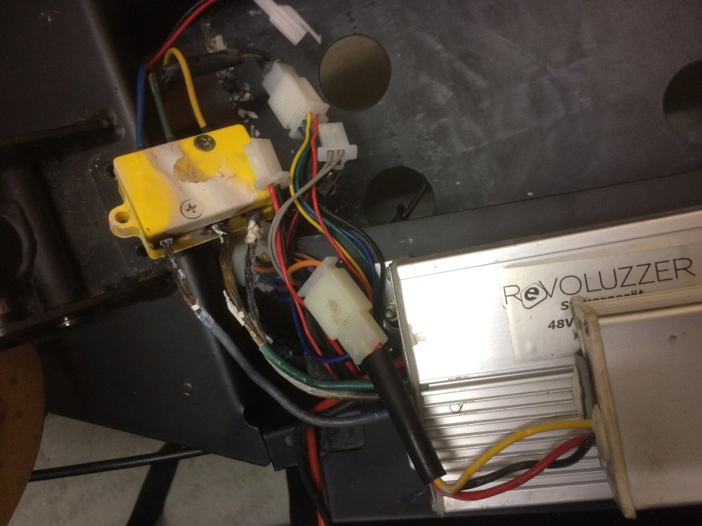

Nach 1100 km Fahrleistung ist mein Revo45-2.0 gestern ausgefallen, die Kabel an der gelben Klemmenbox sind durchgeschmorrt,
die Sicherung hat nicht ausgelöst, die Beleuchtung ist noch intakt. Vermutlich ist das Steuergerät (Controller) defekt.
Habe beim Hersteller nachgefragt, Antwort steht noch aus, werde berichten wie es weitergeht.

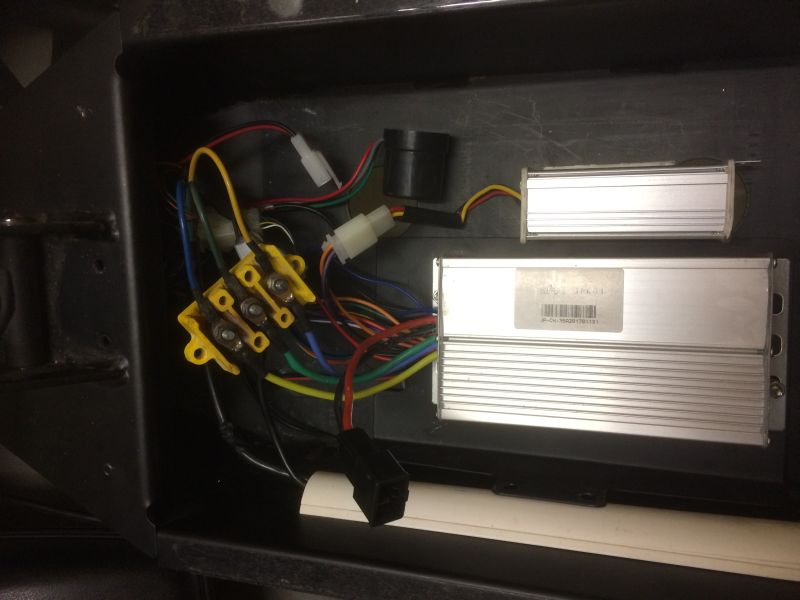

Nach 3 Wochen endlich das neue Steuergerät eingetroffen, gleich eingebaut und - es geht nichts :shock:
Im Forca-Forum dann irgendwo gelesen, dass die 3 Einzeladern zw. Controller und Motor farblich nicht übereinstimmen müssen, die richtige Zuordnung kennt nur der Hersteller :!:
Da heute am Samstag niemand erreichbar war, blieb mir nichts anderes übrig als auszuprobieren (try and error).
Nach dem 5. Versuch hat es dann gepasst - die Luzzi rennt wieder :D
Falls es jemand interessiert, hier des Rätsels Lösung.
Heute mittag bei idealen 20°C gleich mal in die City gedüst, endlich wieder elektrisch mobil !

... noch vergessen, die Ursache für den Kabelbrand:
die 6kt-Muttern an den Klemmen waren lose, nicht angezogen !
Dadurch erhöhter Übergangswiderstand und starke Erwärmung der 3 Einzeladern,
sehr ärgerlich das ganze.
