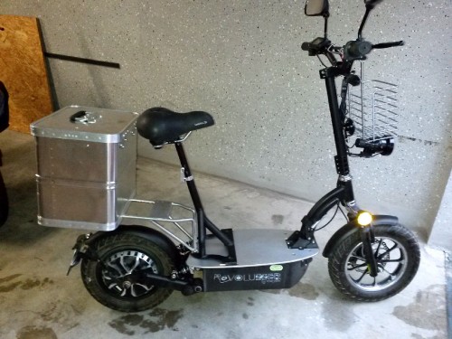

Selbst schweißen kann ich leider nicht. Aber wenn ich mir die "Röhrchen" anschaue und überlege daß der Gepäckträger, die Hauptträger vielleicht massiv sind... Naja, 40kg ist vielleicht ein wenig übertrieben, aber Kiste Cola und ein paar Einkäufe sollten wohl gehen.

Der von Forca wird wegen unterschiedlicher Lochabstände vermutlich nicht passen.
Selbst die Gepäckträger der ersten Revoluzzer/Revoluzzi-Serie 1.0 passen nicht für die aktuelle Revoluzzer-Serie 2.0.

Fast alle Gepäckträger/Topcases für Motorräder sind nur für 5 Kilo zugelassen. Wobei ich das als stark untertrieben empfinde.
Ich weiß nicht ob der Gepäckträger von Eneway aus Vollmaterial besteht, aber selbst wenn würde der sich auf Dauer bei 40 Kilo Belastung mit Sicherheit nach unten hin wegbiegen.
Es gibt ja nicht eine einzige Querstrebe die die Kräfte abfangen würde. Meinen hab ich aus 10mm hochfester Edelstahllegierung geschweißt und zusätzlich verstrebt. Aber 40 kg würde ich ihm niemals zumuten.
Die 40 Kilo kämen ja auch praktisch ausschließlich auf die Hinterachse. schon von daher wohl eher ein theoretischer Wert. Musst du halt ausprobieren wieviel er verkraften kann.
Alternative wäre ein etwas größeres Trittbrett und schwere Lasten da abstellen. Das funktioniert sehr gut. Auf dem Trittbrett hab ich schon 20kg Einkaufstüten transportiert.
Mit mehr als 15 kg möchte ich die Alubox und den Träger nicht belasten. Frage ist auch, ob du einen Getränkekasten von der Höhe her auf den Träger bekommst ohne dass er mit dem Sattel kollidiert.
