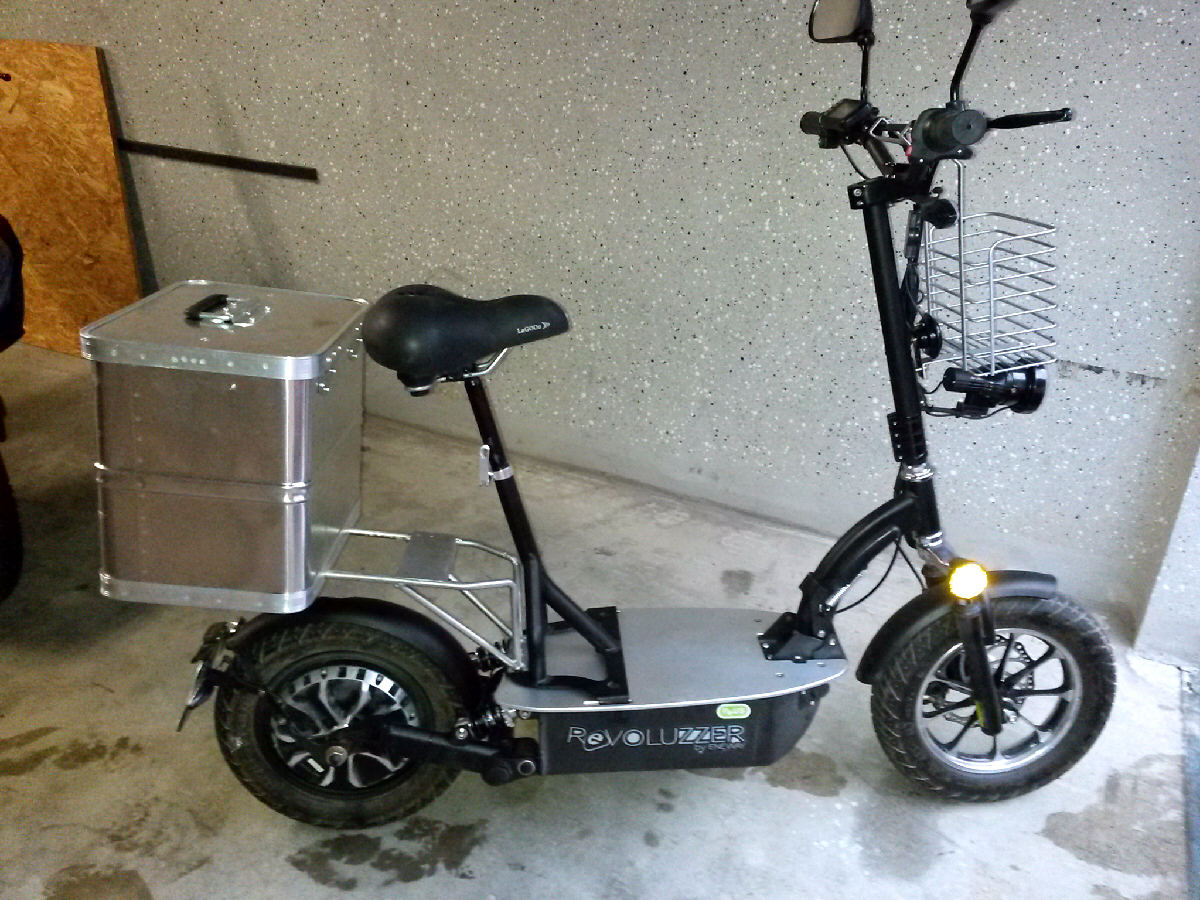

Danke Frilo für die Infos. Der Bremssattel müsste die Tage kommen.
Km 300
Hab ein seltsames Phänomen festgestellt. Schaltet man bei Vollgas das Licht mehrmals hintereinander ein und aus, dann schaltet sich machnmal (nicht immer) die elektronische Abriegelung aus.
Der Scooter läuft dann auf gerader Strecke sagenhafte 61 km/h . Das ist richtig schnell. Wie das kommt weiß ich nicht. Mir fiel auf, dass beim Einschalten des Lichts ein kurzer Energieschub zu spüren ist.
Der Scooter hat jetzt ein Körbchen vorne und einen Gepäckträger aus Edelstahl, sowie ein Alu Case bekommen. Genug Platz für die täglichen Einkäufe.
Km 300

Mein Scooter läuft sage und schreibe auch 58 kmh.Als ich ihn bekam
Lag das ist Tempo bei 55 Kmh.Glaube fast die 2.0 sind von Grund auf so schnell.
Wo hast du denn den tollen Gepäckträger den her,gefällt mir,ebenso der Alukoffer.
Vorn am Lenkrad habe ich einen Hundekorb montiert da ja mein Yorkie immer
Mitfährt.Hab so ein Klickfix System .
Gruß....frilo

Hallo Frilo,
den Träger hab ich gestern schnell zusammengeschweißt. Einfach aus 12mm Edelstahlrundmaterial mit der Elektrode zusammengebruzzelt.
Der Originalträger ist momentan ja nicht leferbar. ich fürchte, er wäre auch zu kurz gewesen. Der Sattel verhindert dass man ein TopCase näher an die Sattelstütze heranschieben kann. Deshalb auch die Alubox, die lädt nach hinten nicht so weit aus und hat einen flachen Deckel der beim Öffnen nicht so schnell am Sattel anstößt.
Jetzt kommt noch ein anderes Trittbrett dran das vorne breiter ist so dass man eine Einkaufstüte abstellen kann und nach hinten etwas länger für die Füße.
Muss mal sehen ob man dafür die Sattelstütze im Bereich der Haken modifizieren muss, denn das Alubrett ist ziemlich dünn. Das neue wird auf jeden Fall dicker werden, ich dachte an 10mm Siebdruckplatte mit Warzenblech drauf oder evtl. eine GFK oder CFK Platte falls ich da eine zu bezahlbaren Preisen finde.
Gruß,
Achim
Gruß,
Achim

Hallo Achim.
Den bequemen Choppersattel für einen schmerzfreien Podex bei Fahrten von mehr als 10 Kilometern Länge nicht vergessen. Ganz einfach an der vorhandenen Sattelstange zu montieren. Gibt es zum Beispiel hier: http://www.ebay.de/itm/Chopper-Mofa-Mop ... SwGotWmbnL

Danke Ingo,
sowas hab ich schon gesucht. Sollte der hinten zu weit herausragen und mit dem Case in Konflikt geraten, dann muss ich die Sattelstütze halt etwas vorverlegen. Das käme auch einer günstigeren Gewichtsverteilung entgegen.
Gruß,
Achim
