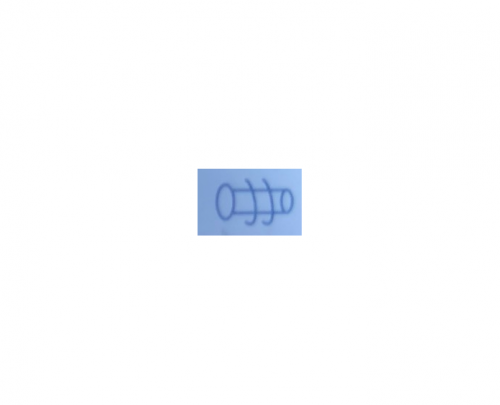

Vor 2 Jahre habe ich mein Revoluzzer gekauft.
6 Monate später war er schon in Reparatur : er fuhr nicht mehr.
Scooterhelden in Berlin hat ihn bei Eneway gesendet, und es dauerte 3-4 Woche bis er zurückgekommen ist.
Insgesamt war ich zufrieden, jeden Tag benutzt, Bremsen habe ich gewechselt (Hydrolisch), alles super.
Aber vor 2 Monate bei feutchten Wetter gab es ein Kurzstrom (er war geparkt und angefangen zu rauchen, alle Lichter sind an) : Ständerschalter war abgebrochen und gebrannt. Ich musste den Batterieanschlusskabel rausziehen, der war auch bischen gebrannt.
Nachdem ich den Ständerschalter gewechselt habe, waren die Hupe und Frontlicht ausser Betrieb. Frontlicht habe ich gewechselt, dann könnte ich wieder fahren.
Aber vor 3 Wochen hat mein Revoluzzer mehrmals und dann öfters kein Power mehr gehabt und den Display hat was angezeigt (genau das gleiche was vor 2 Jahre wenn es zur Reparatur musste). Dann habe ich festgestellt, es kam vom Kabelbaum, ein Kabel war locker).
Ich könnte nicht mehr fahren, dann ein Neuen Kabelbaum bestellt, diese Woche angekommen und gewechselt : aber es funktioniert immer nicht.

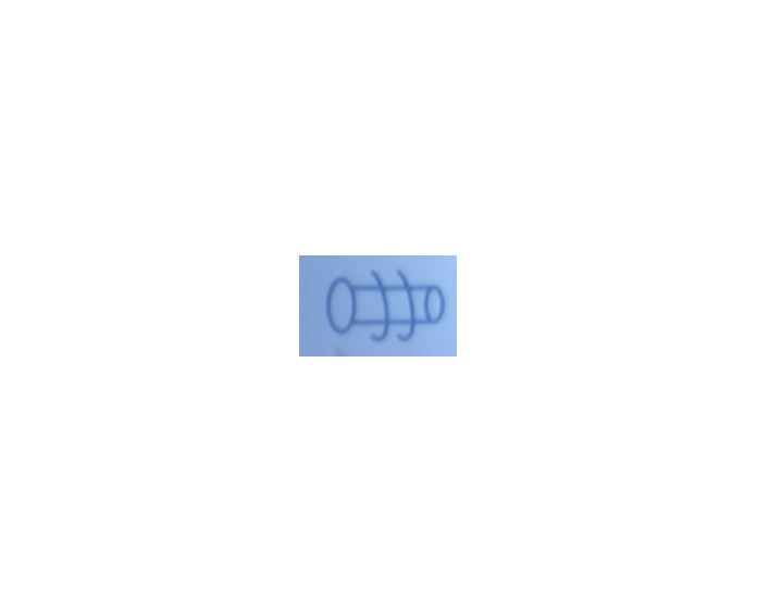

Weiss jemand was los ist, und was dieses Symbol bedeutet ? ich fürchte, wenn ich mein Rrevoluzzer wider zur Reparatur schicke, würde es sich nicht lohnen... und dauern ! Scooterhelden (der Hândeler in Berlin) ist immer voll ausgebucht wenn die kein Urlaub machen... und mit dem Covid wird es nocht schlimmer sein : ich weiss nicht was tun.
Hier das Symbol auf dem Display.
Vielen Dank im Voraus wenn jemand mit hilfen kann...

Re: Revoluzzer 2.0 Fährt nicht mehr dreht nur kurz an
Das Symbol stellt meines Erachtens den Stromgriffregler mit Drehbewegungen dar. Habe das Symbol noch nie auf meinem Multifunktionsdisplay gesehen. In der Bedienungsanleitung zum Display finde ich auch nichts zu dem Symbol und dessen Bedeutung.
