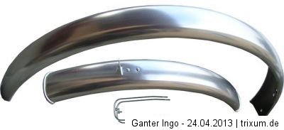

Die Schutzbleche sind da.
So richtig hauen sie mich aber nicht vom Hocker. Obwohl ich mich durchaus an Schutzbleche in der Farbe Silber gewöhnen könnte und auch an die Tatsache, dass diese eine Aluminiumlegierung haben, finde ich, dass das Material dünner ist als das der originalen, schwarzen Schutzbleche des Revoluzzer. Eine farbliche Abwechslung im schwarzen Einheitsbrei der Revoluzzerfarbe wären sie auf jeden Fall.
Nun ja, einen vernünftigen Spritzschutz habe ich ja bereits mit meiner Gummimatte hinten und es gibt weiß Gott wichtigere Dinge am Revoluzzer zu tun (die Fehlersuche ist fast abgeschlossen und ich kenne bereits den Bösewicht; mehr dazu später), damit ich endlich mal vernünftig in die Zweiradsaison starten kann. Wettermäßig musste man dieses Jahr ja schon so lange warten und deshalb werde ich gewisse Vorhaben erst in den nächsten Wintermonaten realisieren.

EilemitWeile
Re: Erfahrungsberichte zum REVOLUZZER und REVOLUZZI
Wirklich revolutionär wäre mal ein anständiger Seitenständer.
Aber da kommt ja gar nichts von der Firma Eneway.
Was Schutzbleche anbelangt: bei Regen fahre ich möglichst gar nicht.
Denn dafür ist die Elektrik, bzw. die Qualität der elektrischen Verkabelung bei meinen ansonsten geliebten Escootern doch zu simpel und zu anfällig für Nässe.
