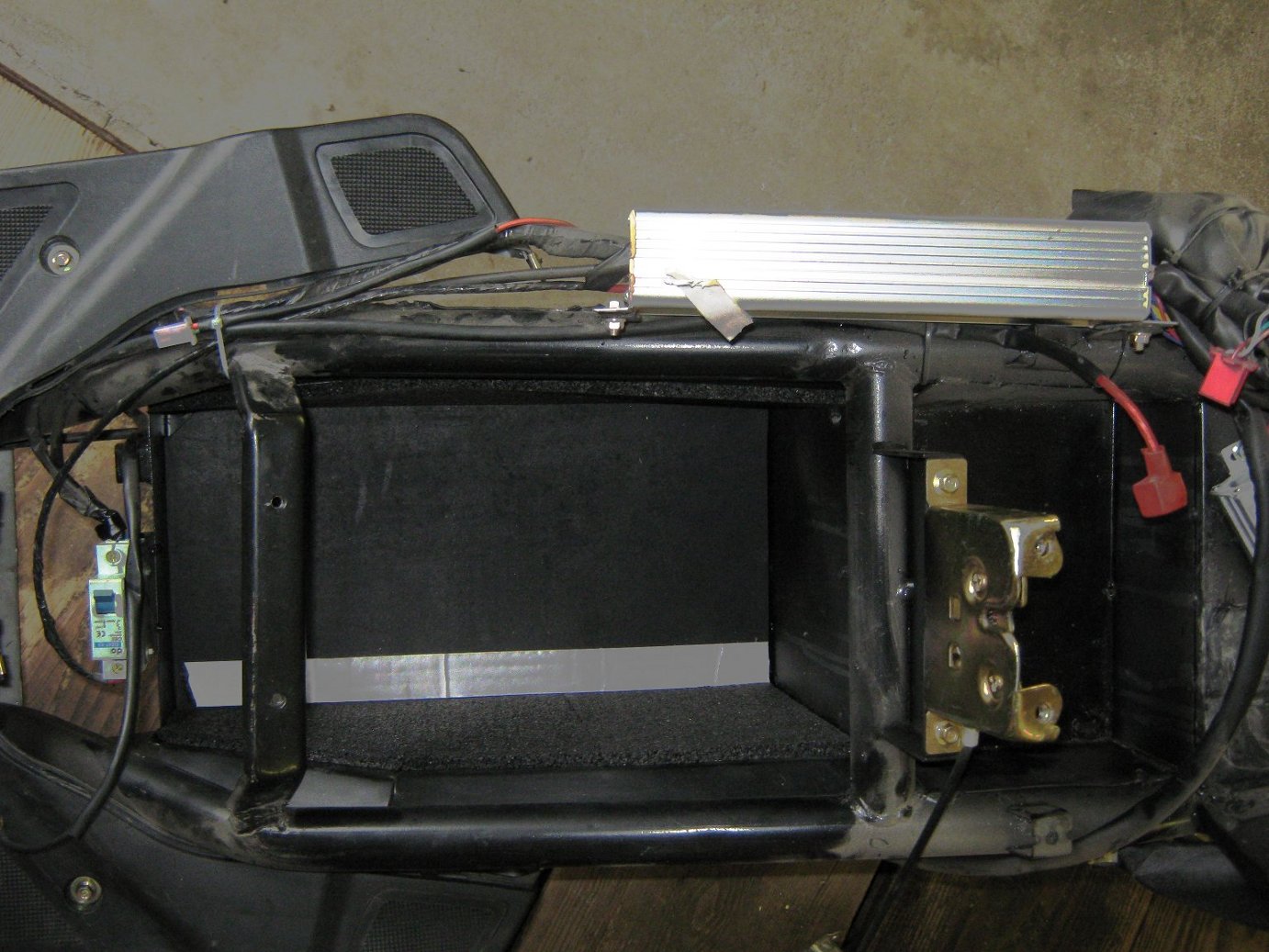

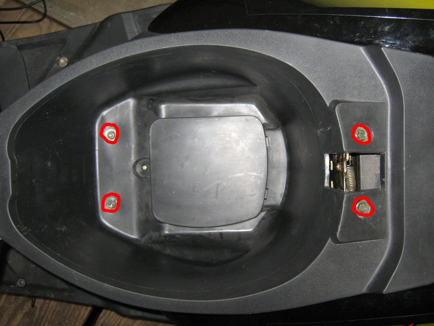

1. Helmfach
Der Sitz wird hochgeklappt, anschließend die 4 markierten Sechskantschrauben (8 mm) entfernt und das Helmfach herausgehoben. Dieser Schritt ist schon ausreichend, wenn man nur die Batterien prüfen will.
Batterie-Tausch Leviate GTR 1500 - Bild 1

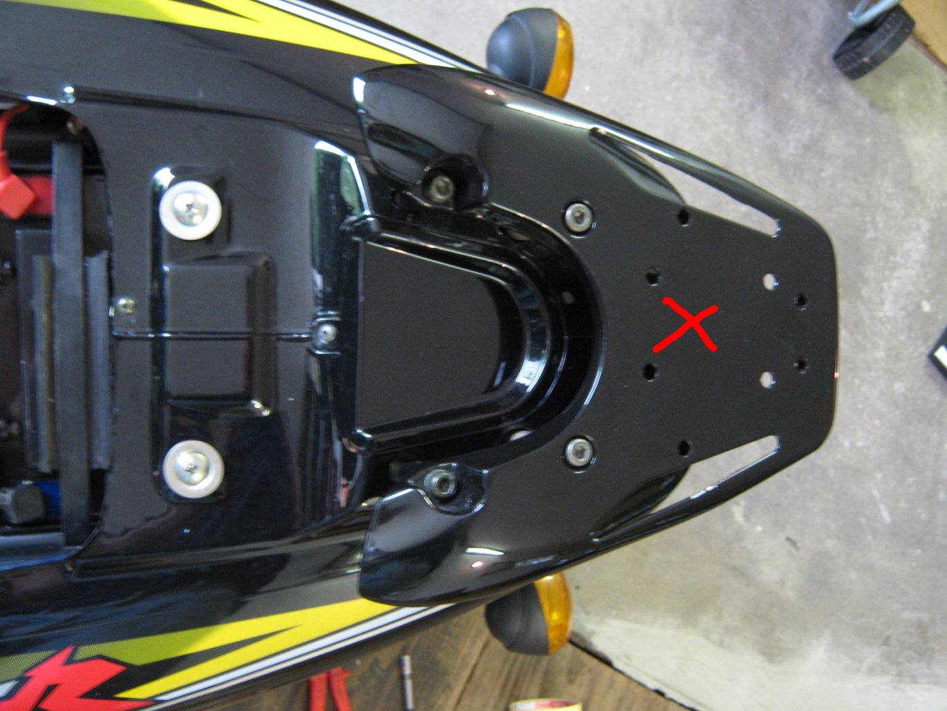

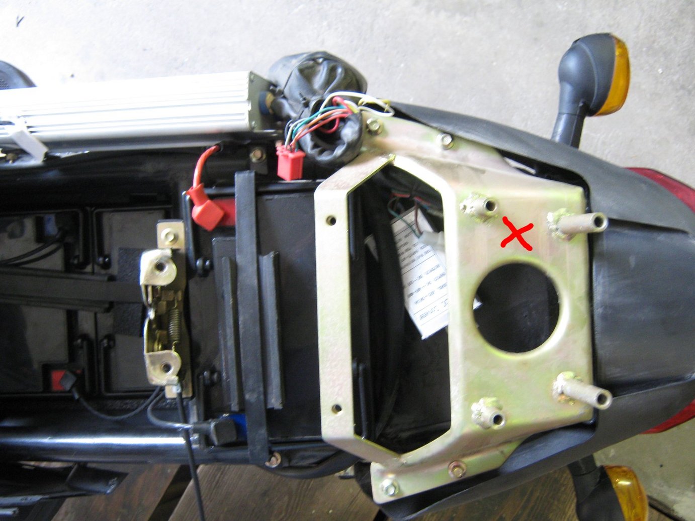

2. Gepäckträger
Die 4 massiven Inbus-Schrauben entfernen und den Träger abnehmen.
Batterie-Tausch Leviate GTR 1500 - Bild 2

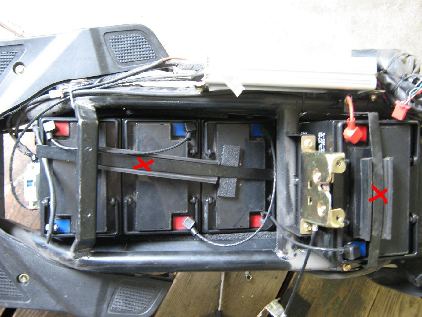

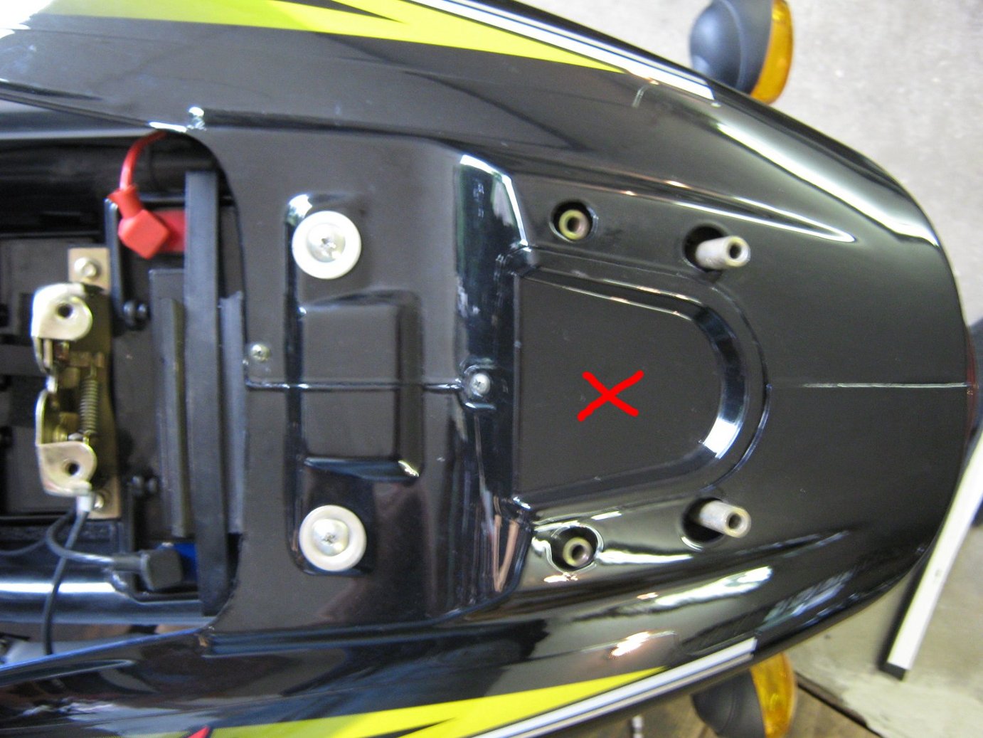

3. Abdeckklappe
Die Kreuzschraube lösen und den Deckel entfernen.
Batterie-Tausch Leviate GTR 1500 - Bild 3

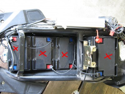

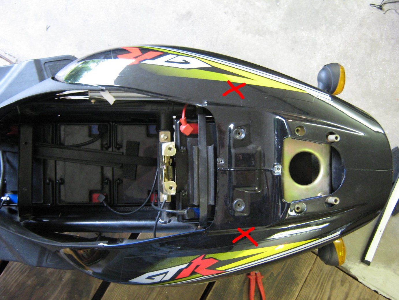

4. Seitenteile
Bei den sichelförmigen Seitenteile müssen an mehreren Stellen Kreuzschrauben entfernt werden. Das linke Seitenteil beherbergt das Schloss vom Helmfach. Das ist schwierig wieder anzubringen. Eventuell das Schloss nicht demontieren und das Seitenteil am Bowdenzug hängen lassen.
Batterie-Tausch Leviate GTR 1500 - Bild 4

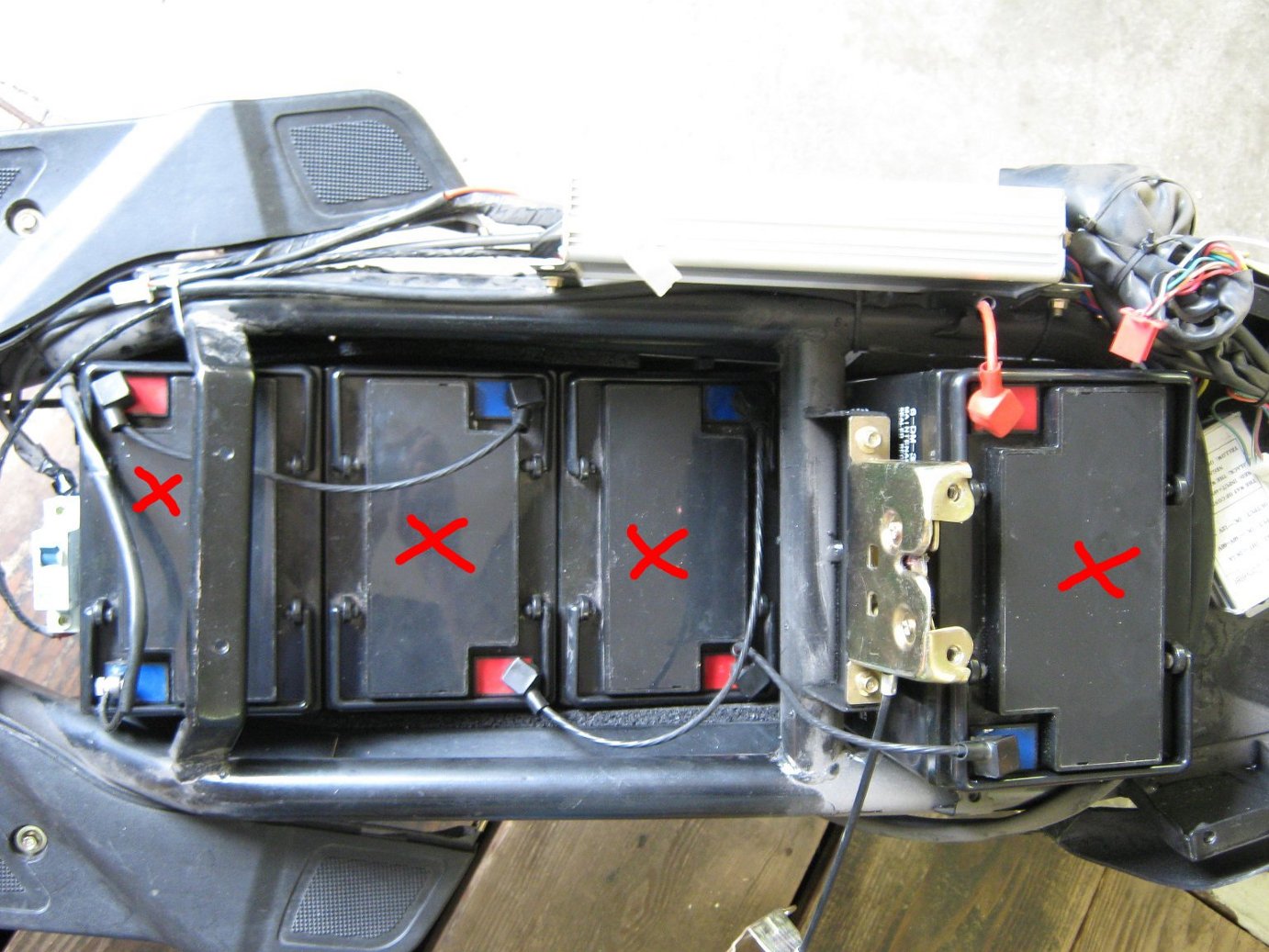

5. Baugruppenträger
Der messingfarbene Träger ist mit 4 Seckskantschrauben (8 mm) befestigt. Diese entfernen und das Teil abnehmen.
Batterie-Tausch Leviate GTR 1500 - Bild 5

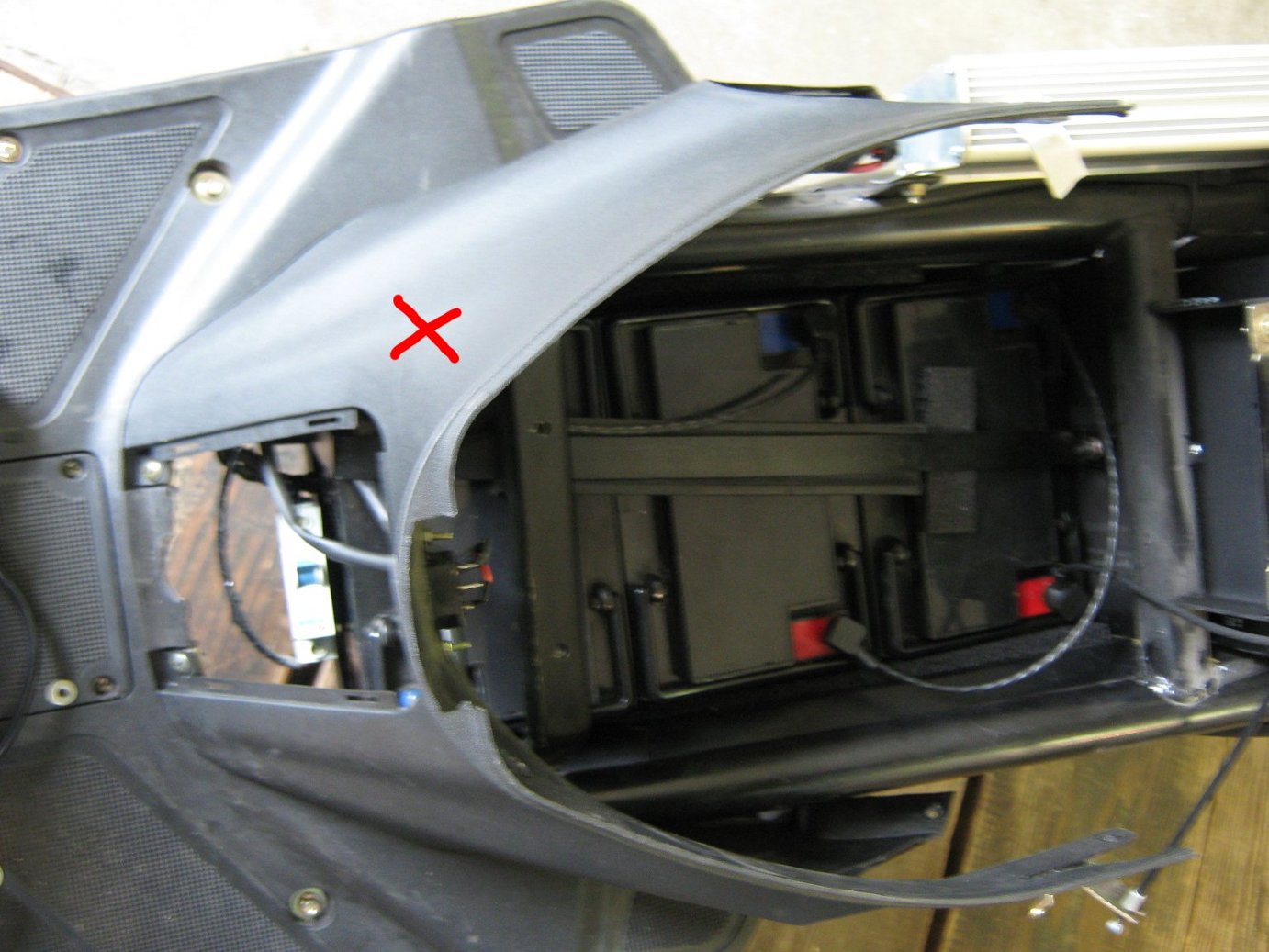

6. Rumpf-Verkleidung
Diese Verkleidung ist mit mehreren Kreuzschrauben befestigt. Lösen und das ganze Teil zurückschieben, damit die Verriegelungsnasen freigegeben werden.
Batterie-Tausch Leviate GTR 1500 - Bild 6
