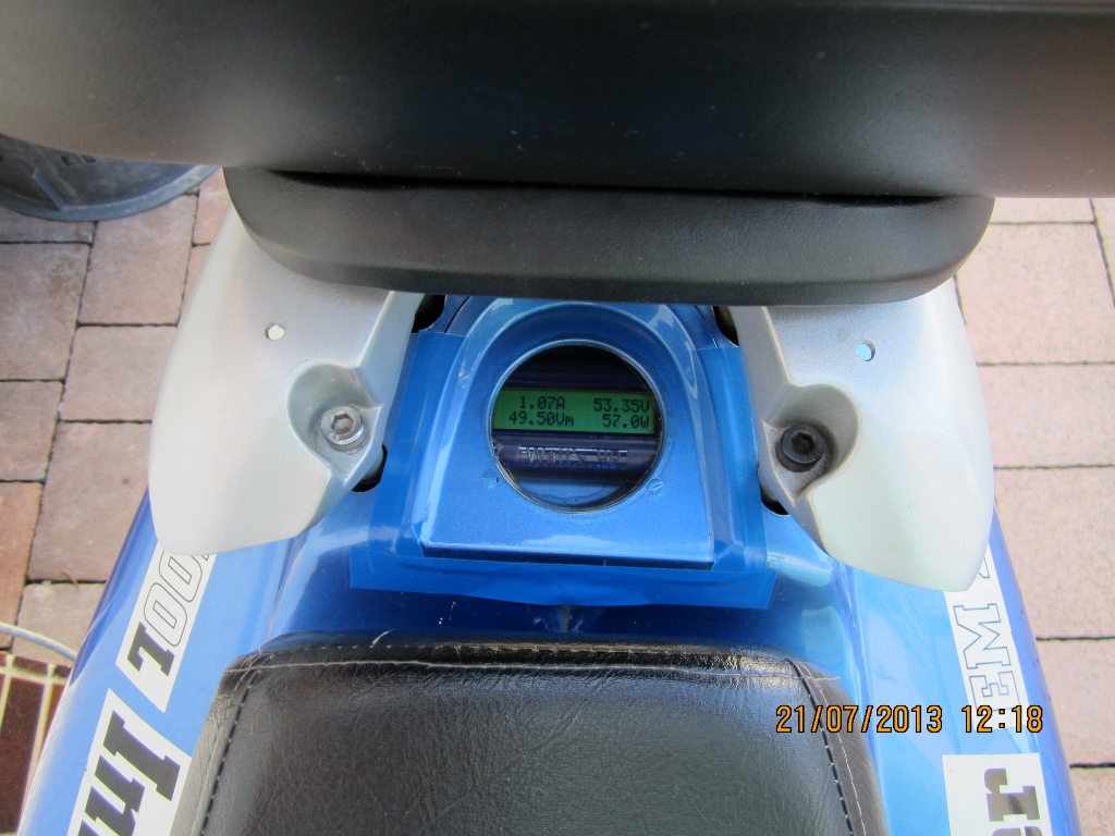

Hallo zusammen, hab mal wieder eine Frage an Euch! :?:
Den Wattsup Leistungsanzeiger kennen ja die meisten. Habe auch einen bei mir im Roller verbaut und nutze diesen hauptsächlich zur Beurteilung des Ladezustandes meiner LIFEPO's.
Da die LIFEPO's recht Spannungsstabil sind, kann über die Spannungsanzeige im Lenker nur sehr bedingt eine Aussage über den tatsächlichen Ladezustand gemacht werden.
Den Wattsup habe ich beim fahren leider nicht im Blickfeld - ist hinter mir verbaut. :o
Gibt es ein ähnlich kleines Gerät welches über einen Shunt funktioniert? Damit könnte man das Ding im Lenker verbauen (wenn es nicht zu groß ist) und den Shunt bequem in der Nähe der Akkus platzieren!
Hoffe Ihr wisst wo das Problem liegt - 10mm2 Kupferleitungen bis zum Lenker ziehen ist fast unmöglich und auch nicht ratsam. :|
Oder wie beurteilt Ihr den Füllgrad Eurer LIFEPOS beim fahren?

So sieht das bei mir aus.
Der Einbau des Cycle Analyst ist schon eine Herausforderung - Respekt!
Ist der Kelly Controller original verbaut gewesen oder nachgerüstet? Auf wieviel A ist denn die max. Strombegrenzung eingestellt?
Hatte versuchsweise auch mal einen Kelly drin, hab aber den originalen wieder angeschlossen.
