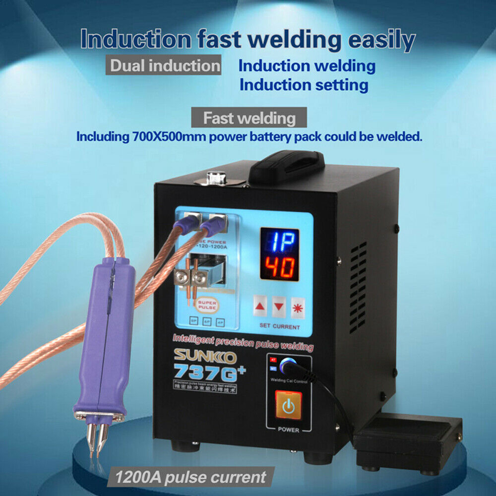

hallo,
habe mir oben genanntes punktscheißgerät zugelegt.
wer hat erfahrung damit ?
mit welchen einstellungen schweißt ihr welche bänder ?
ich werde natürlich an alten leeren zellen viel rumprobieren,
aber tipps werden gerne aufgenommen. :)
gruß horst.

Ich würde gerne etwas zur Sache sagen, kann es aber nicht mangels Wissen. Dafür fällt mir auf, dass das "W" im Wort "Punktschweißgerät" elementar wichtg ist. :mrgreen:
Ansonsten würde ich nach dem Grundsatz einrichten, dass man möglichst kurze Schweißzeiten haben möchte, um eine Hitzeentwicklung zu vermeiden, aber gleichzeitig eine gewisse Festigkeit der Verbindung und zuverlässige Übergänge erreichen möchte. In die Zeiteinstellungen und Stromstärke fließt dann ggf. noch die Frage nach den Elektroden ein bzw. deren Kontaktfläche. Letzteres solltest Du vielleicht noch ausführen, damit Dir einer der Experten da ggf. bessere Infos geben kann.

Rein prinzipiell sollte mit einem gewissen Sicherheitsabstand der höchstmögliche Schweißstrom gewählt werden, der noch keine Löcher ins Nickelband brennt. Probieren geht über Studieren :D
