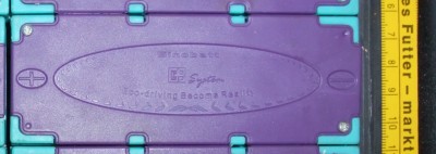

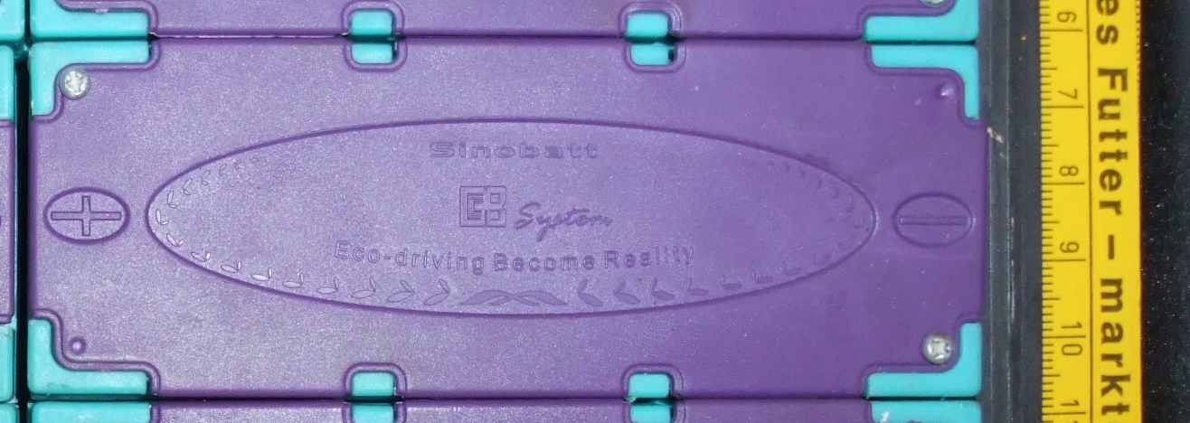

Hi,
wie schwer die 16Zellen sind, kann ich nicht einschätzen. Ich habe aber warscheinlich die gleiche Bauart, wie auf dem ersten Foto im Beitrag mit der Heizlösung per RAK-Kabel beitrag.php?p=10396.
Diesselbe Form, die Deckelchen mit 4 kleinen Schräubchen auf den Zellgehäusen befestigt, die Rillen an den Rändern, die Einfassung mit den Aluprofilen+weisse Kabel, alles sieht fast genauso aus wie bei meinen.
Evt. Liegt es an meiner Dämmung der Akkukasten?
-->Das Heizkabel (5m) per Alu-Klebeband sehr sorgfältig am Batteriekasten von aussen (nur von unten, sonst wären 5m evt. zu wenig gewesen) angeklebt (so dass die Mäander komplett zu sind, mit Heizkörperreflexionsmatten großflächig abgedeckt, darüber noch Korkplatten in verschiedenen Dicken (weil nicht an jeder Seite Platz für z.B. 10mm-Platten war) + alles noch mit Panzerband (2 Schichten, weil ich Doof bis nach dem Kleben nichts von schwarzem Panzerband wusste und mir das grau nicht gefiel und sogar an Lackieren dachte)
Die Akkuschächte mit abnehmbaren Deckeln (Korkplatte+Schaumstoff) abgedeckt.
Evt. ist die Luftmessung nicht ganz korrekt, aber in den Akkus dürfte es doch theoretisch noch wärmer sein. Suche noch nach einer Lösung mit Tempfühler zwischen den Akkupacks und Funkübertragung.

@ZukunftERoller: Wenn das auch 40Ah Zellen sind, dann dürfte Dein Packen ca. 24kg wiegen, 1,4 bis 1,6kg wiegt jede Zelle. D.h. Du hast in etwa dieselbe relative Heizleistung wie ich installiert.
