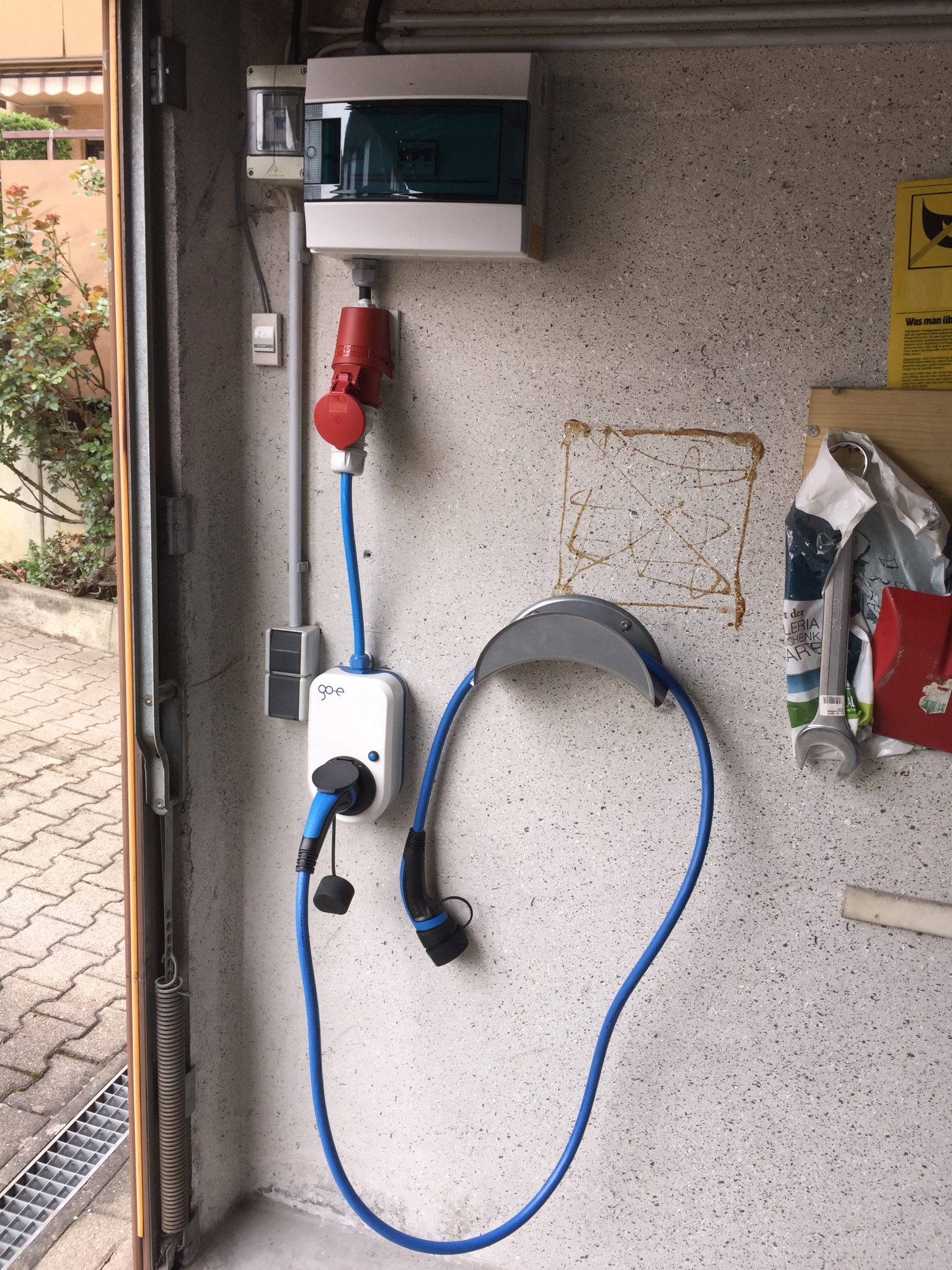

Seite heute ist die Garage bereit für kommende elektrische Schandtaten, inklusive 2,5m 32A Typ2 Ladekabel:
Das gelbe Verbrenner-Wandschild musste weg, weil da der Gartenschlauchhalter fürs Ladekabel hin musste :lol:

Hast Dich also für die Lösung mit go-eCharger Ladebox entschieden:
https://www.youtube.com/watch?v=_fl2Pd0iH_Q
https://shop.go-e.co/go-eCharger-Shop
