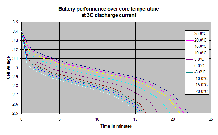

Ich habe einen Messvorschlag gestrickt, wie man vielleicht besser das Akkuverhalten unter Temperatureinfluss darstell- und vergleichbar machen könnte: Spannungsverlauf über Zeit bei z.B. 3C messen, und zwar bei Konstanthaltung von unterschiedlichen Kerntemperaturen der Zellen, was dann z.B. so ein Feld ergeben könnte:
Schwierig wäre es, die Zell-Kerntemperatur einerseits zu messen und andererseits konstant zu halten bei so hohen Strömen, aber es sollte eine sehr gute Aussagekraft über die tatsächliche Leistungsfähigkeit eines bestimmten Zelltyps bei verschienden Temperaturen haben!Zero S 11kWZF10.5

Nun zum vielleicht misverstandenen: das, was ich fordere ist ehrliche Auskunft der Hersteller über die tatsächliche Leistungsfähigkeit ihrer Produkte, in einem für uns Kunden relevanten Bereich. Nicht nur mit 0,5C Entladung, und nicht nur bei Californischen 25°C das ganze Jahr über. Wenn schon die Hersteller als Temperaturgrenzen ihrer Zellen z.B. -20 bis +65°C angeben, dann sollten sie uns doch auch sagen, zu was die Zellen bei diesen Extemtemperaturen noch fähig sind. Wir versenken doch viel Geld in deren Produkte, das wollen wir nicht in die sprichwörtliche Katze im Sack investieren, und bei +5°C kommt dann die Karre den Hausberg nimmer hoch
Wenn ein erster Hersteller, der tatsächlich besser Leistungen bei z.B. -20°C Zelltemperatur als bisherige Zellen anbeiten kann solche Kruven veröffentlich, bringt das die anderen in Zugzwang, und der Wettbwerb für bessere Produkte ist frisch angestachelt. Genau so was hat CHL bei VisforVoltage gemacht: Sie haben mit Bildern festgehalten, wie es mit den Innenwiderständen von anderen und deren eigenen LiFePO4 Zellen aussieht. Naturgemäß lagen die meisten anderen beim Innenwiderstand höher als die von CHL, aber als sie dann erstmals auch eine bessere prismatische Zellen gefunden haben, haben die das genauso veröffentlicht. Inklusive dem Seitenhieb: "Endlich mal was besseres als CHL, aber zum doppelten Preis!"

Ich seh das genau wie MEroller, und dazu kommt noch dass eigentlich die "komplette Messelektronik" ja nun gar nicht so viel technischer Aufwand ist, wenn man sie direkt ab Werk einbaut, und dass diese ja nicht nur für die Weiterentwicklung sinnvoll ist, sondern auch für die tägliche Anwendungspraxis. Denn ohne den Akkustrom kann man keine zuverlässige Verbrauchsanzeige realisieren, und ohne die Temperatur der einzelnen Zellen können BMS und Controller keine korrekte Temperaturkompensation durchführen.

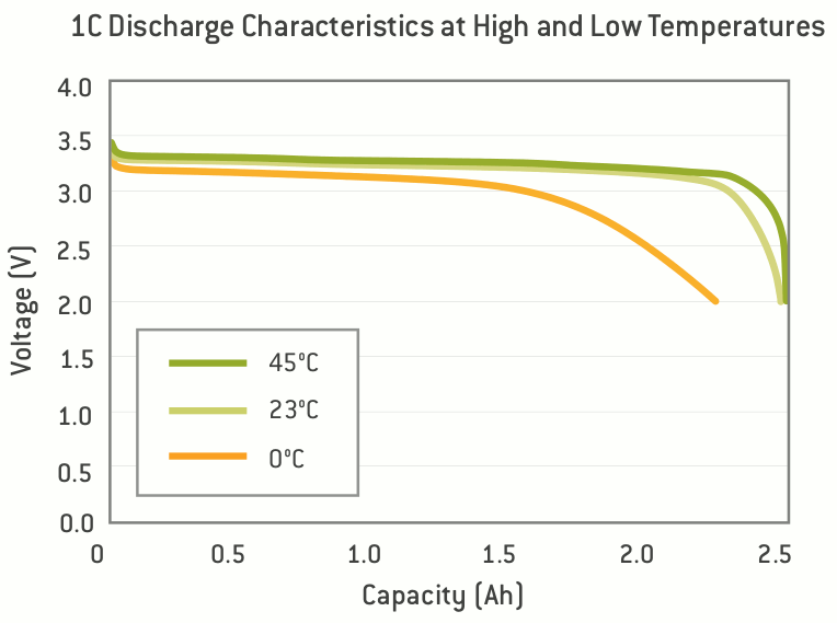

Zum Vorschlag: bei A123 hatte ich schon mal irgendwo eine Kurve für 1C, nur mit Kapazität statt Zeit auf der x-Achse gefunden, aber auch nur bis 0°C: 3C finde ich muss gar nicht sein, für einen konstanten Entladestrom würde schon 2C den üblichen Belastungsrahmen abdecken. Macht es aber nicht evtl. auch Sinn, mal zu untersuchen wie sich die bei unserer Anwendung übliche dynamische Lastsituation auf die Entladekurve auswirkt? Also bspw. analog zu den halbwegs normierten Fahrzyklen für Verbrauchsmessungen (NEFZ etc.) könnte man ja einen Lastzyklus daraus ableiten, und die Entladekurve dafür bei den verschiedenen Temperaturen aufzeichnen.

Ja, diese Kurven gehen schon stark in die Richtung, die mir vorschwebt. Aber selbst A123 (welche ja unbestritten die besten Lithium-Chemie für Hochstromanwendungen haben, die ganzen Chin. Hersteller von prismatischen Zellen hecheln den A123 Rundzellen hinterher...) hört wohlwissentlich bei 0°C auf, man sieht das Unheil ja schon deutlich kommen.dexter hat geschrieben:Zum Vorschlag: bei A123 hatte ich schon mal irgendwo eine Kurve für 1C, nur mit Kapazität statt Zeit auf der x-Achse gefunden, aber auch nur bis 0°C:3C finde ich muss gar nicht sein, für einen konstanten Entladestrom würde schon 2C den üblichen Belastungsrahmen abdecken. Macht es aber nicht evtl. auch Sinn, mal zu untersuchen wie sich die bei unserer Anwendung übliche dynamische Lastsituation auf die Entladekurve auswirkt? Also bspw. analog zu den halbwegs normierten Fahrzyklen für Verbrauchsmessungen (NEFZ etc.) könnte man ja einen Lastzyklus daraus ableiten, und die Entladekurve dafür bei den verschiedenen Temperaturen aufzeichnen.
Mit 2C könnte ich auch leben, das entspreicht auch bei meinem Bock eher der Dauerbelastung, ABER wenn es z.B. hier steil aus dem Neckartal rausgeht sind durchaus 2,5 bis 3C gefordert, und das geht womöglich nicht mehr bei 0°C Zellkerntemperatur. Die X-Achse als entnommene Kapazität hat auch Winston angegeben, allerdings in %. Aber die trauten sich bis -45°C runter, allerdings nur bei den lächerlichen 0,5C Entladestrom. Eine brauchbare Standardisierung tut hier Not!

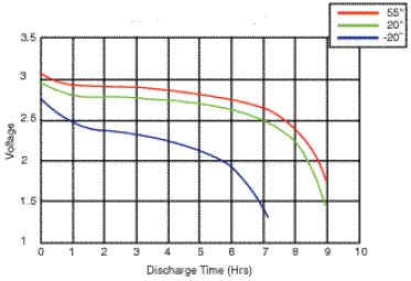

Angeblich aus der Allgemeinlitheratur habe ich mal von Elitepowersolutions folgendenen Graph erhalten, wobei der Herr versicherte, das sei nicht von GBS Batterien... Keine Ahnung, wie groß der Stromspeicher noch was die Entladerate war, aber meine GBS haben sich sehr wohl so ähnlich angefühlt: Das mit dem Fahrzyklus geht schon erheblich über diese rein akkubezogene Auslegungshilfe hinaus, ist aber für uns Endnutzer am Ende das Relevante. Einen speziellen E-Fahrzeug-Zyklus gibt es schon, den könnte man ggf. mit geringeren Geschwindigkeiten auch für E-Roller nutzen. Z.B. den TSECC (TÜV SÜD E-Car Cycle).
