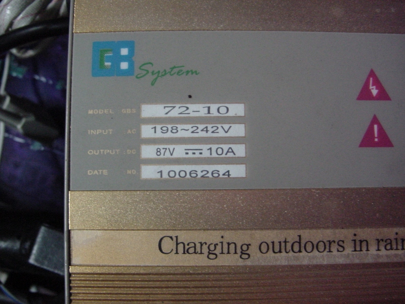

Das da ist die Lithium-Variante in meinem Pferd. Spot the difference
Das hier hört bei 87V auf, das von TomChina bei 88,8V. Vielleicht ist letzteres doch eher auf Blei spezialisiert?

Ist vom gleichen Hersteller (aber mit 20 A):
http://elitepowersolutions.com/products ... ucts_id=60
Nahezu identisch.
Das Modell mit 10 A wird aber wohl nicht mehr angeboten.
Nahezu identisch.

Blei und stufenweises herunterschalten verträgt sich nicht - wenn das gleiche Ladegerät in TomChinas Roller drinsteckt und keine Änderung an der Elektronik vorliegt, dann würde ich es nicht empfehlen. Für Lithiums, insbesondere in Kombination mit Balancern, ist das allerdings eine feine Lösung.MEroller hat geschrieben:Das selbe Ladegerät Sitzt auch im Keller meines Fury. Wer tatsächlich der Hersteller von den Ding ist würde mich auch mal interessieren, ich kenne auch nur Elitepowersolutions als sehr GBS-nahe Quelle. Das Ding hat eine sehr ausgeklügelte "Konstantspannungsladung" am Ende, die in sicher 7 oder 8 Stufen den Ladestrom runterschaltet, um die Batterie an die 87,6v (bei mir) Abschaltspannung heranzuschleichen. Was das mit Blei macht weiß ich nicht...

Zurück zum Ladegerät: der 72V 20A Lader von Elite ist ein völlig anderes Teil als die 10A Variante, die es natürlich immer noch gibt:
http://elitepowersolutions.com/products ... cts_id=205
Es gab allerdings mal im selben Gehäuse wie der 10A Lader einen mit 20A Ladestrom, der aus meiner Sicht besser passen würde zu 40Ah Zellen. Aber dieser EMC72-20 ist nicht mehr verfügbar, sondern nur noch das große TSL Blechteil. Wahrscheinlich wurde es dem EMC72-20 regelmäßig zu heiß?
Interessant, dass Bleiakkus die Pseudo CV-Phase nicht mögen (Sägezahn), ich dachte auch Bleilader enden mit Konstantspannung? Aber es ist ja keine wirkliche CV Phase bei diesem Teil, sondern ein relativ grobes zurückregeln des Ladestroms, aber mit dem gut zu beobachtenden Ziel, die 87V nicht zu überschreiten. Was hätte Blei gegen die Stufen einzuwenden, solange die Endspannung nicht überschritten wird?

Die "normalen" Bleilader halten in der CV-Phase die Spannung ohne Stufen konstant, der Strom "gleitet analog" nach unten. Diese CV-Phase dauert mit Blei deutlich länger als bei gut balancierten Lithiums nach meinen Beobachtungen ...MEroller hat geschrieben:Interessant, dass Bleiakkus die Pseudo CV-Phase nicht mögen (Sägezahn), ich dachte auch Bleilader enden mit Konstantspannung? Aber es ist ja keine wirkliche CV Phase bei diesem Teil, sondern ein relativ grobes zurückregeln des Ladestroms, aber mit dem gut zu beobachtenden Ziel, die 87V nicht zu überschreiten. Was hätte Blei gegen die Stufen einzuwenden, solange die Endspannung nicht überschritten wird?
Für Lithiums mit Balancer finde ich das Sägezahnmdell das nicht weiter schädlich, eher im Gegenteil, man treibt die Spannung etwas über den Einsatzpunkt der ersten Balancer, setzt dann den Strom runter, aufgrund des Innenwiderstandes der Zellen sinkt die Spannung dadurch etwas, treibt dann die Spannung wieder etwas hoch, usw..

Ohne jetzt das Datenblatt der Bleier vor Augen zu haben: die meisten wollen auf eine Spannung zwischen 14.2-14.6V, je nach Hersteller, Temperatur usw., aufgeladen werden. Das Ladegerät sollte also die 84V locker überschreiten, die Leerlaufspannung des Akkus sollte dann einige Zeit nach dem Laden zwischen 80.4 - 82.8V liegen (13.4 - 13.8V pro Block).TomChina hat geschrieben:Eingangs hatte ich ja ausgeführt, dass der verbaute 72V Satz nicht mehr als 80,9 V in vollgeladenen Zustand erreicht und mir da irgendwie 0,7V fehlen ...
Von daher solltest Du gegen Ende der Ladephase mal nachmessen, wie die Spannungsentwicklung ist.
