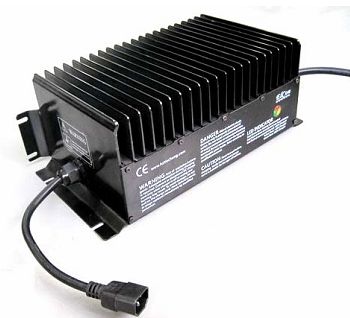

Na, DAS nenne ich einen Kühlkörper:
2 KW charger

Na das nenne ich einen Preis ! 650 Euro inkl. Versand !? :o Uff da muß ich wohl noch ein paar internet Seiten durchblättern ;)
