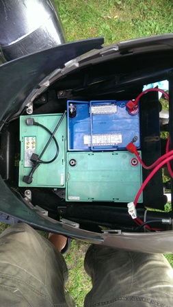

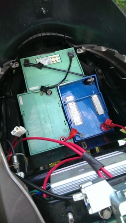

Ich hab einen E-Roller Zokes Zer geschenkt bekommen.
er hat gerade erst 48 km. auf der Uhr
Ich hab komplett neu Akuu packs dazu bekommen und eingebaut.
nun kommt auch schon mein Problem
ICH WEIS nicht mehr wie die angeschlossen werden
es sind vier Akkus, aber wenn ich die Parralel anschliesse komm ich nicht weiter
Bitte um Hilfe am besten mit Foto wie sie angeschlossen werden..

hallo!
des is ganz einfach:
alle in Reihe verbinden:
plusanschluss vom roller zum roten der Batterie..
dann vom minus der Bat zum plus der nächsten
Die wichchtigste Frage: wo ist die 4. Batterie..
eine von denen hat cen Minusanschluss zum Roller..
+Roller--> + Bat- ---- + Bat- ----- + Bat - ---- +Bat - ----Roller minus
#bitte beachten: gleiche Ladezustände der Batts..
Vorher einzeln an ein 12V ladegerät dranhängen.. bis sie voll sind..)
Keine Reichweitetests.. zuerst einzyklieren..
5km fahren-laden-
10Km fahren laden-
15Km fahren laden..
nie mehr als 20Km weit fahren dann laden..
Viel Spass!

Re: Akku verbindung
Is ja super,
Danke für die superschnellen Antworten, werd mich gleich mal dran machen

Re: Akku verbindung
Den Sicherungsautomat auf OFF stellen.
Dort die beiden Kabelenden (rot) anschließen.
Das Minuskabel des Controllers auf den Minuspol des ersten Blocks
Softladung mit 30W Glühbirne über ausgeschalteter Hauptsicherungsautomat.
Dann diese Hauptsicherung erst einschalten.
Sonst funzt es im Roller.
