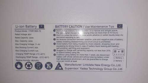

Also ich habe einen Yadea G5 Roller
mit einem 60V bei 32Ah Akku.
Sollten demnach so bummelige 1,92 kWh haben.

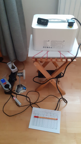

Mein Ladeaufbau seit Anbeginn des eRollers G5 im Gästezimmer:

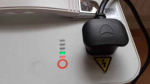

Akkuanzeige 5 LEDs (rot/grün/grün/grün/grün):
