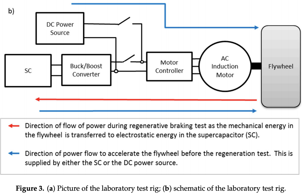

Hier nochmal der prinzipielle Aufbau eines KERS mit Supercaps, weil Bilder ja mehr sagen als 1000 Worte: CC-BY Julius Partridge and Dina Ibrahim Abouelamaimen
Und im Anhang die wissenschaftliche Arbeit, aus der ich das Bild entnommen habe. Interessant sind vor allem auch die References!
