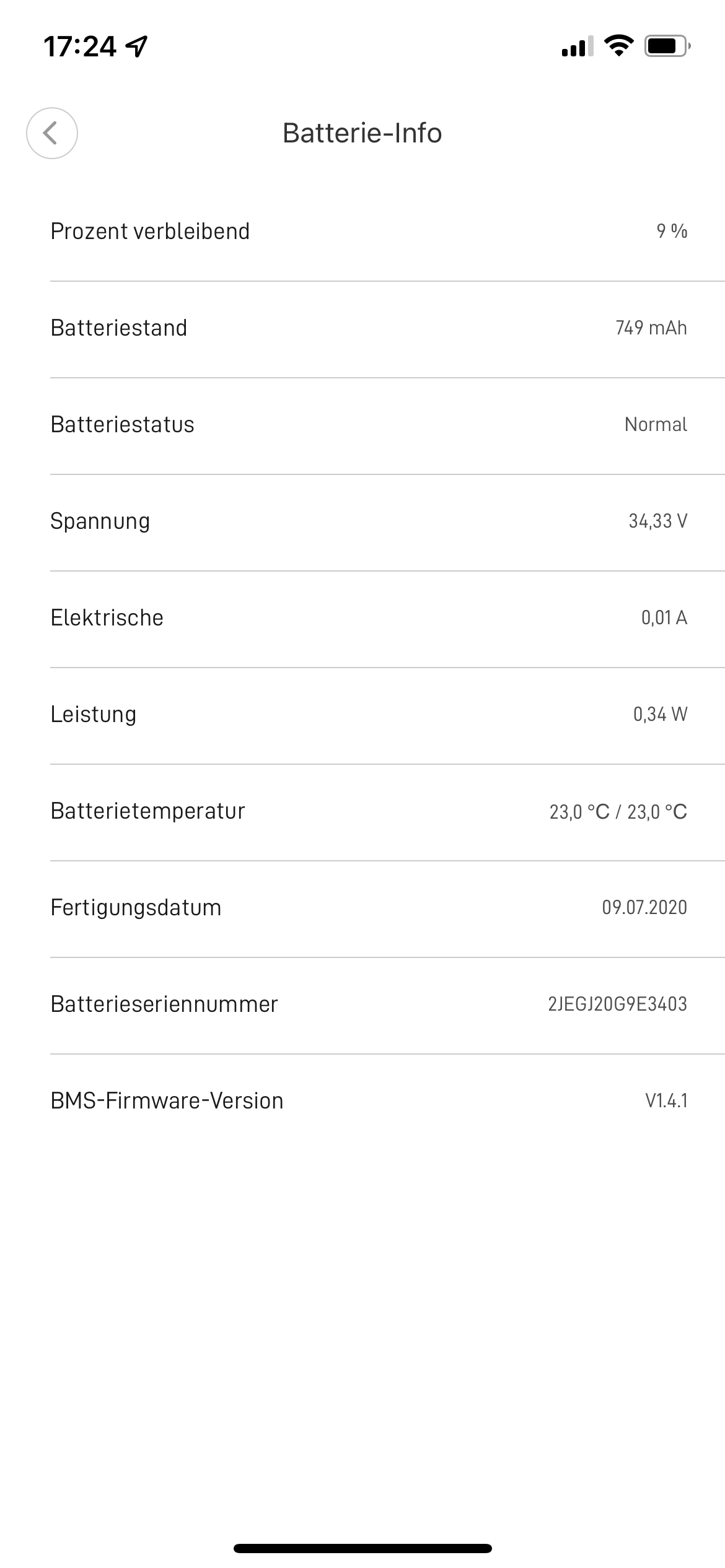

Im Anhang habe ich ein Foto von der Batterie info.
Der Roller hat noch 9%, aber beim Laden erkennt der Roller nicht, dass er geladen wird. Am Ladegerät leuchtet auch weder eine rote noch grüne Lampe.

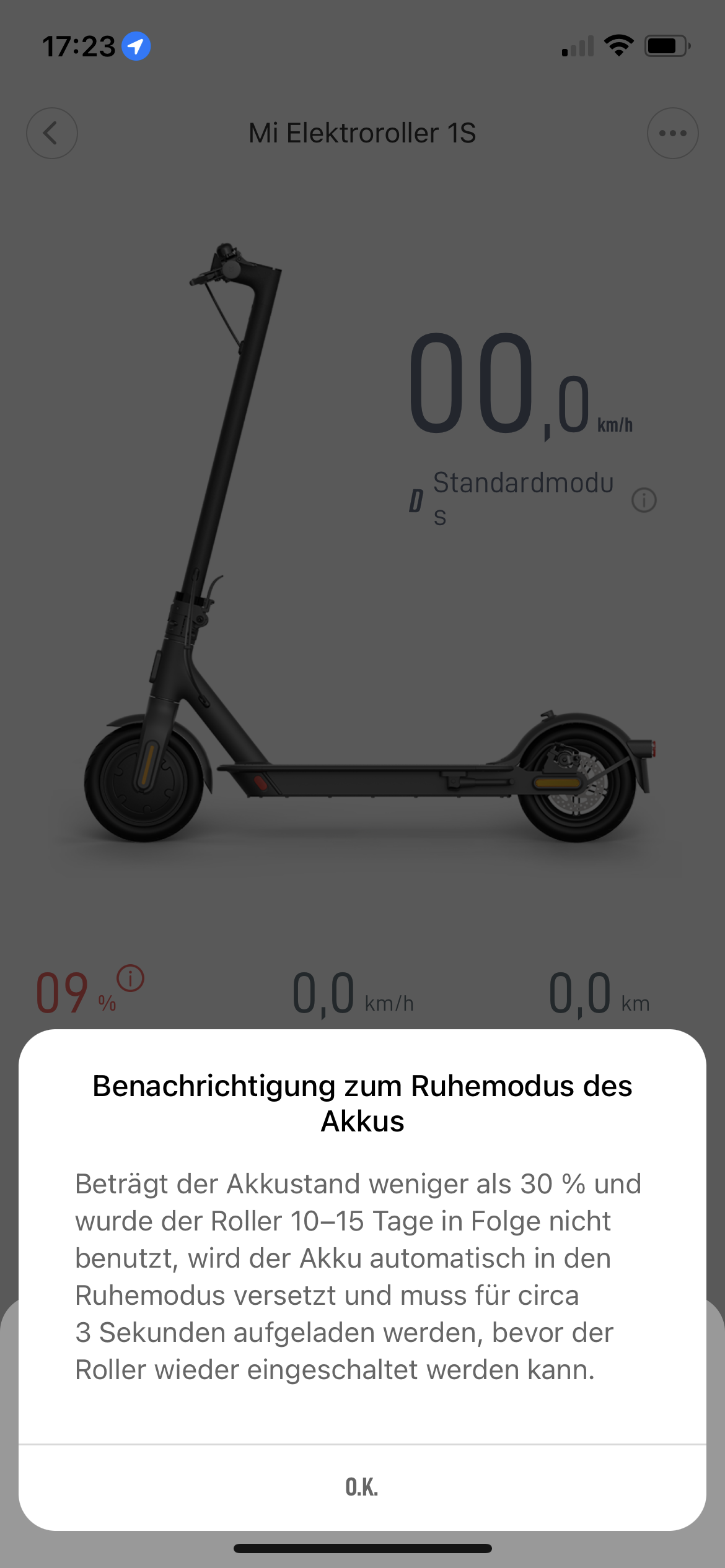

In der Xiomi App steht eine Meldung, dass der Akku im Ruhemodus ist (siehe Anhang)
Gibt es noch etwas, was ich selber versuchen kann?

Wie lange stand er denn das letzte mal rum? Denn der Ruhemodus spricht für langes Stehen bei unter 30%. Je mehr Ruheentladung dem Akku abhanden kommt, desto wahrscheinlicher wird eine vollständige Tiefentladung...

Er stand nicht lange, hab ihn in den letzten Tagen gefahren/ geladen. Und allgemein nutze ich ihn regelmäßig - aber wenn nur kurze Strecken. Lade ihn im Anschluss meist direkt.
Wenn es am Roller/Akku liegen würde, dann müsste die Lampe am Ladegerät eigentlich auch leuchten oder?
