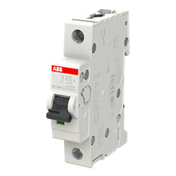

es könnte also auch der sicherungsautomat kaputt sein? also nicht nur die sicherung? wo finde ich den den? wie sieht der ungefähr aus?

in etwa so:
https://www.elektrikshop.de/installatio ... alter/abb/

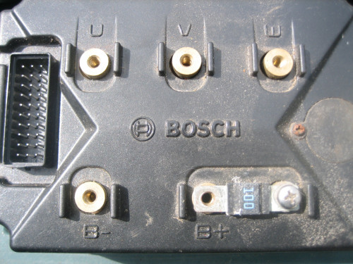

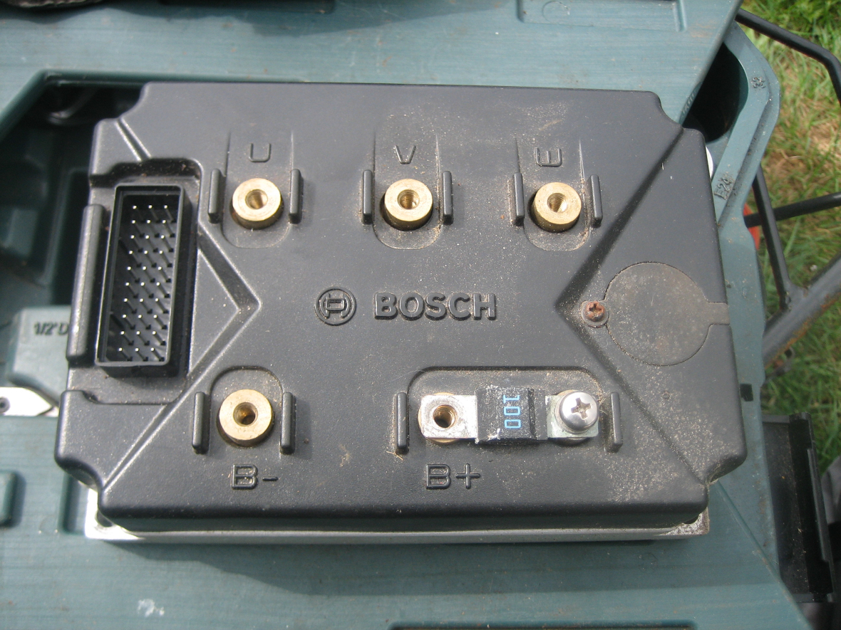

hier mal Fotos von meinem unu-Controller (2 Kw)
die blaue "100" steht für eine 100 A(mpere)-(Schmelz-)Sicherung für den Controller
