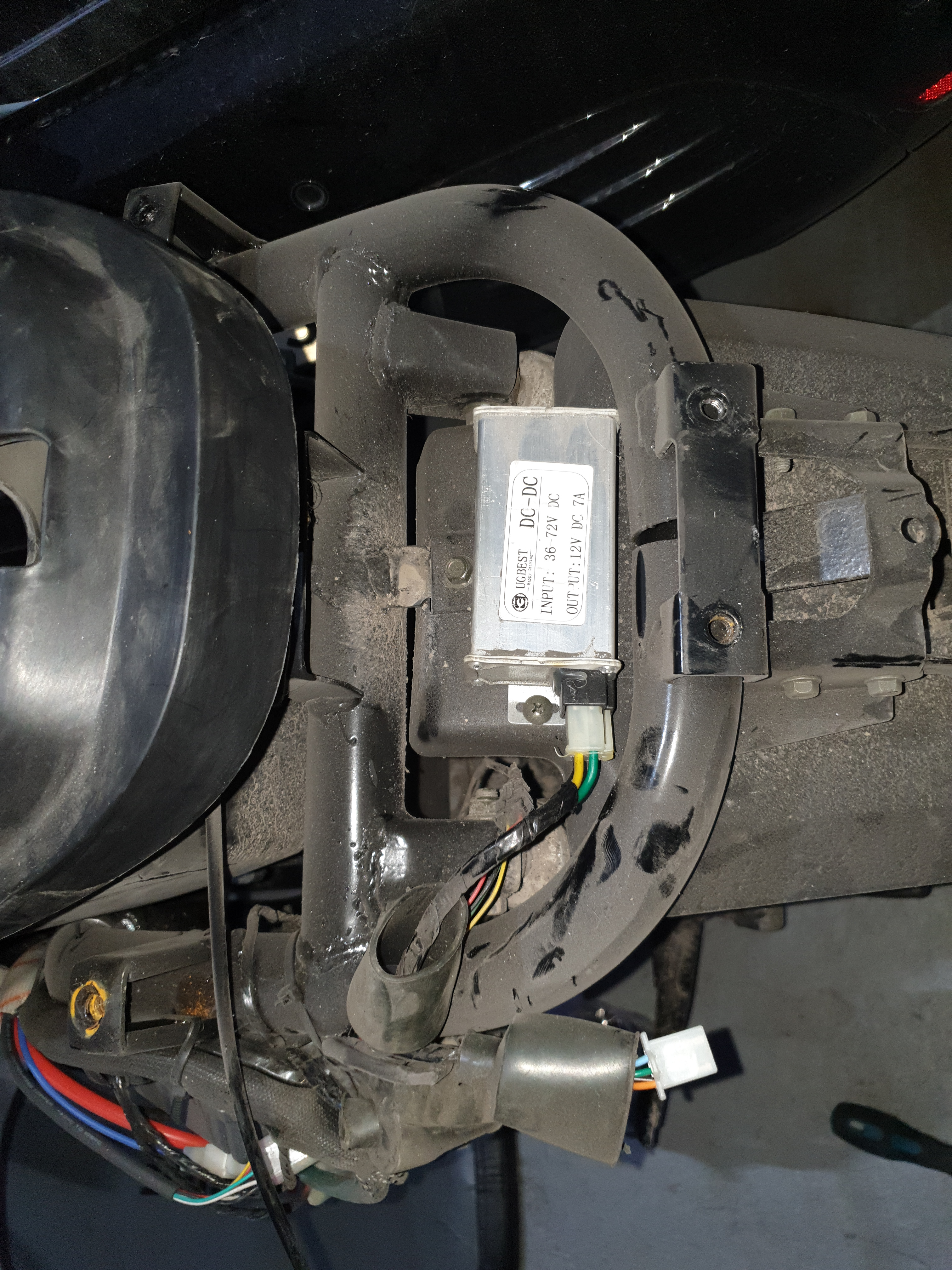

Ich habe nun exakt das selbe Prolem kein Strom nur mit eingestecktem Ladegerät.
Wie hast du dies gelöst? Hast du einen neuen Spannungsregler eingebau?
Im Bild ist mein Spannungsregler ersichtlich.
Wäre sehr dankbar für ein par Tips.

Habe nun das Problem gefunden - defekte Sicherung.
Ersatz war schon nebendran
