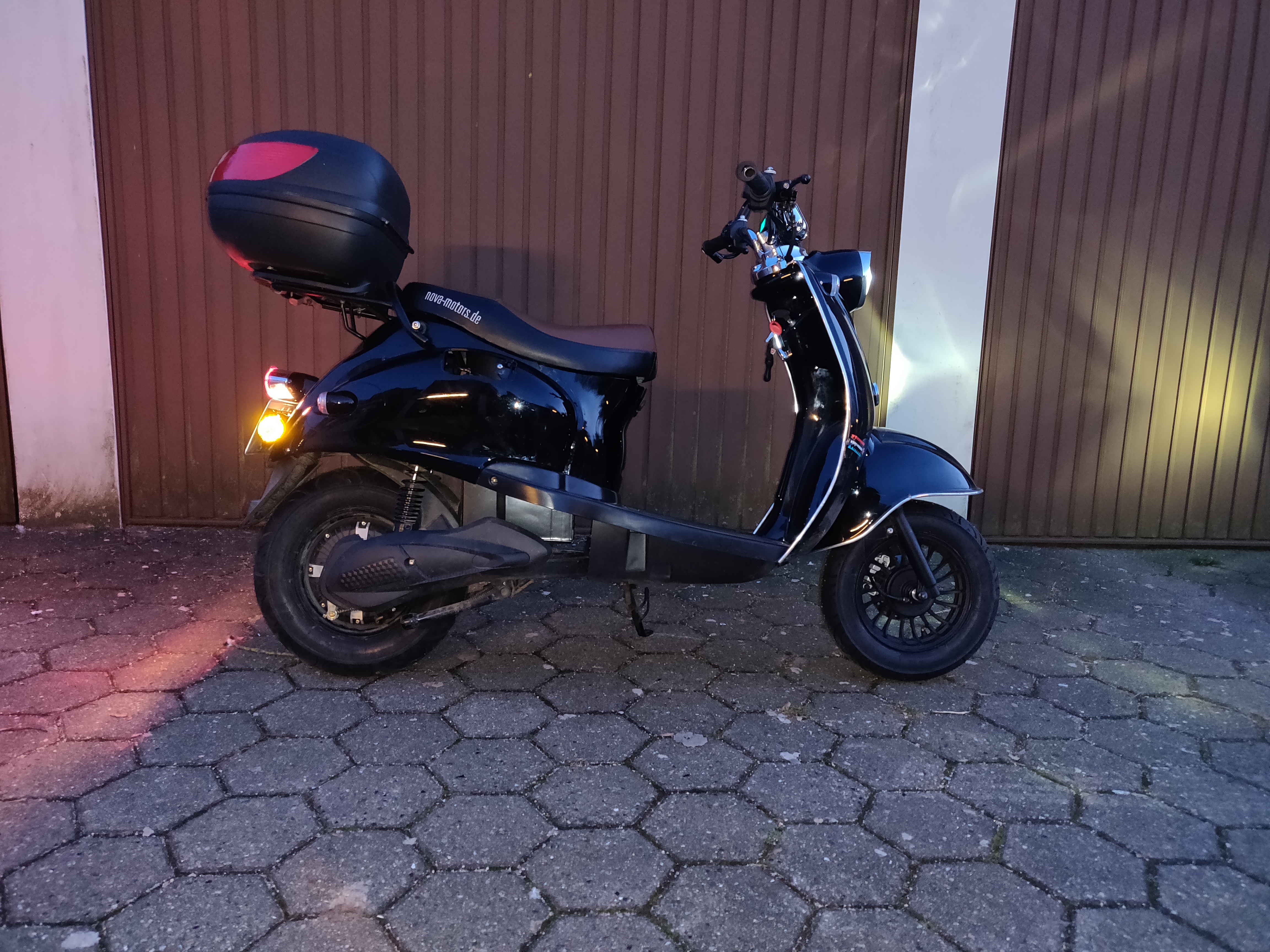

Ich hatte mir für die Hinterachse am Hawk einen 110/80/12 aufziehen lassen.
In der Hoffnung der Tacho würde die 3 km/h Vorlauf zurücknehmen und es ginge
schneller voran.Dem war aber nicht so.Es hat sich nichts geändert.
Anders bei meiner Vespa.Da hab ich jetzt einen Vorlauf von nur 1 km/h,da die
Tachoschnecke im Vorderrad sitzt.Demzufolge läuft die Vespa auch 2 km/h schneller.
