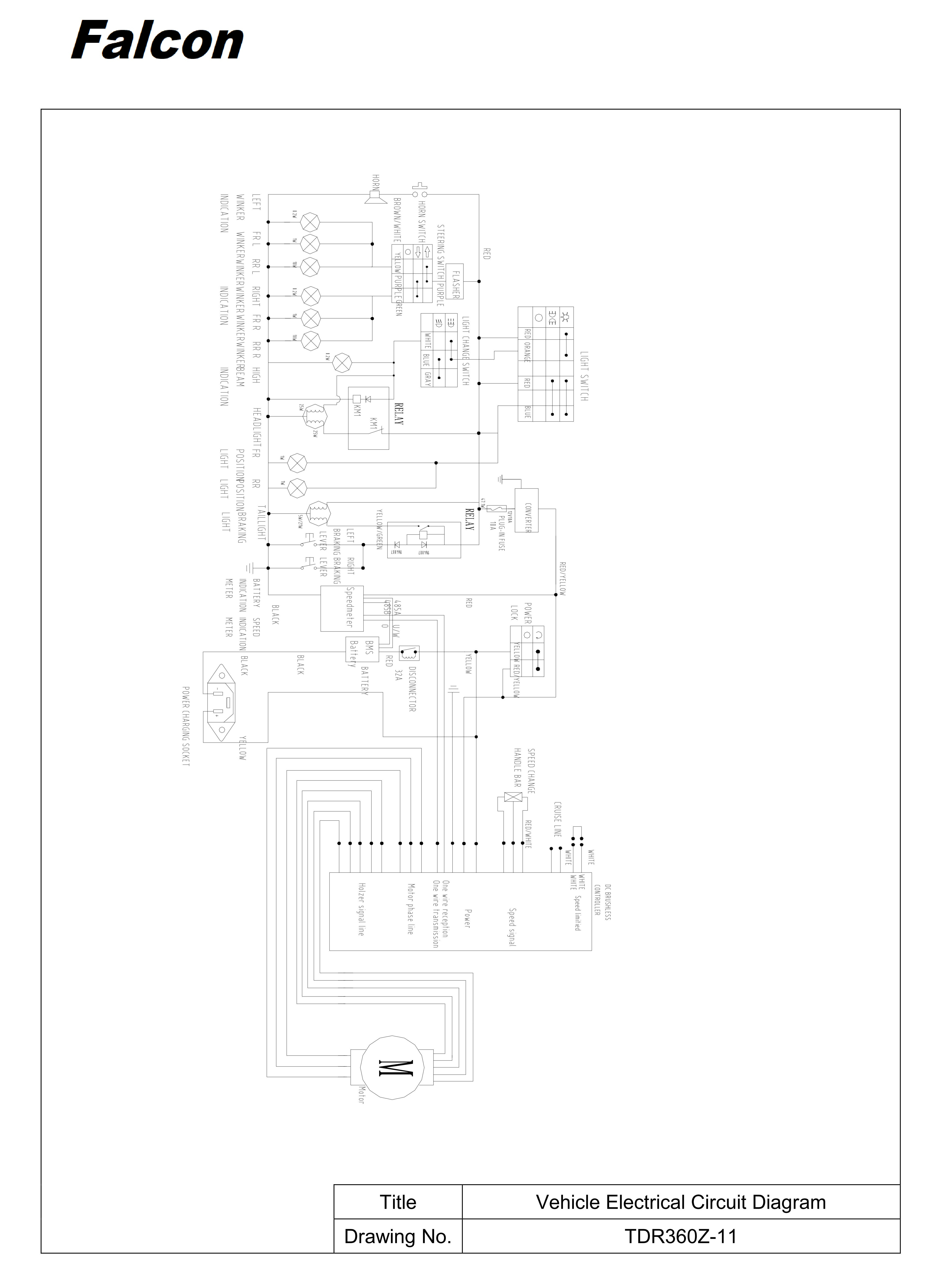

Hier ist der Schaltplan.
Am controller rechts siehst du z.B. 4 Anschlüße, die normalerweise nicht gesteckt sind. Einmal die Drossel auf 25 km/h und den Anschluß für den Tempomat.
Alarmanlage würde Ich hier im Controller vermuten, oder ist nicht abgebildet
