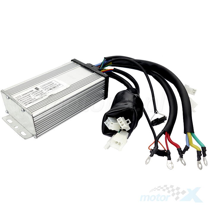

Ggf. geht das Drosseln über die schwarzen Mini-Stecker hier:
Ansonsten müsste die Leitung der Fahrstufen-Umschaltung vom Schalter (am Lenker, wo Stecker unterm Plasik sein werden) bis zum Motor-Controller gehen, der beim HAWK offenbar hinten unter dem Sitz ist. Auch dort kann die Verbindung gestört sein.
Hier siehst Du (in der HAWK-Urversion), wie die Steckverbinder zum Steuergerät/Controller in einem wasserdichten Sack stecken:
https://www.youtube.com/watch?v=waqp-Bgr6eE&t=4s. Trotzdem kann sich da beim Transport eine Verbindung gelöst haben. Auch z. B. weil der Controller unlängst getauscht wurde, und was nicht richtig drin steckte.
