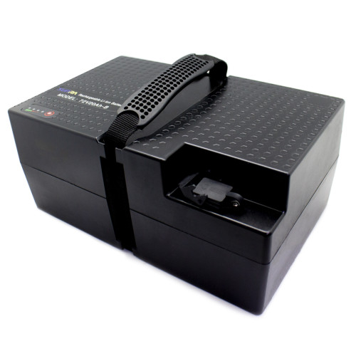

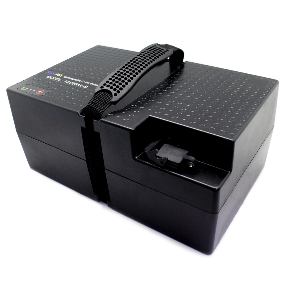

Die zwei 72V 20ah Akkus im Robo S haben nach der Winterpause eine Abweichung von 8% , wenn ich die Reserve erreicht habe.
Kann ich da etwas optimieren? Reset, einzeln laden?
Andere Frage - wenn später mal die Akkus verschlissen sind... kann man die öffnen und eine 72v 20ah Zelle einsetzen?

Hallo, der Robo S hat zwei Motor-Controller, die jeder von einem Akku versorgt werden. Während der Entladung sind Unterschiede da normal. Beim Aufladen müssten aber beide Akkus wieder gleichmäßig voll werden, auch wenn man eine zwei-Akku-gleichzeitig-Ladeweiche verwendet (gibt es im Sunra-Zubehör). Die gleiche Ladeelektronik (von der Wieche) wir auch hinter der Ladebuchse im Fahrzeug mit drin sein.

Nach dem Laden haben beide 100%
und ich habe sie jetzt nochmal außerhalb des Fahrzeugs separat geladen
Leistung voll da - 86km/h
und Entwaldung wieder parallel auf das % genau
