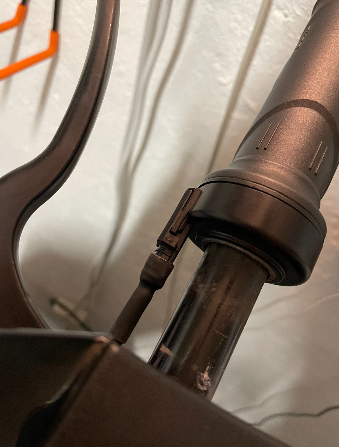

mir ist die silberne Kappe am Gasgriff abgefallen.
Nun wollte ich den Gasgriff vom Roller ab machen, um die silberne Kappe wieder festzuschrauben. Das Kabel vom Gasgriff ist aber zu kurz, um den Griff vom Lenker abzuziehen.
Wie bekomme ich den Stecker (siehe angehängtes Bild) vom Gasgriff ab, ohne ihn kaputt zu machen? Oder muss ich das Kabel am anderen Ende abstecken, dass ich den Gasgriff ab bekomme?

Re: Robo-S - Wie bekommt man den Stecker vom Gasgriff ab?
die Steckverbindung zum Kabelbaum ist weiter innen unter der Verkleidung (bzw. unter dem Tacho) versteckt.
Auf dem Bild sieht man nur die Regenschutz-Hülse über der Stelle, wo das Kabel in den Gasgriff mündet.
Schau mal hier Teil 27 Drehregler:
https://elektroroller-futura.de/shop/e- ... drehregler
Und hier das Video (von der Futura-HP), wie die Lenkerverkleidung beim ROBO abgenommen wird:
https://www.youtube.com/watch?v=79rSXBtU-2Y&t=6s
super, vielen Dank für deine Hilfe. Dann werde ich die Frontverkleidung mal abnehmen und den Stecker lösen.
