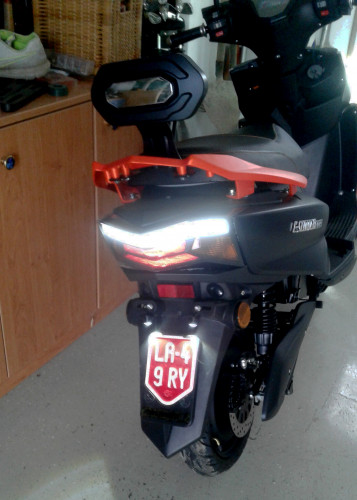

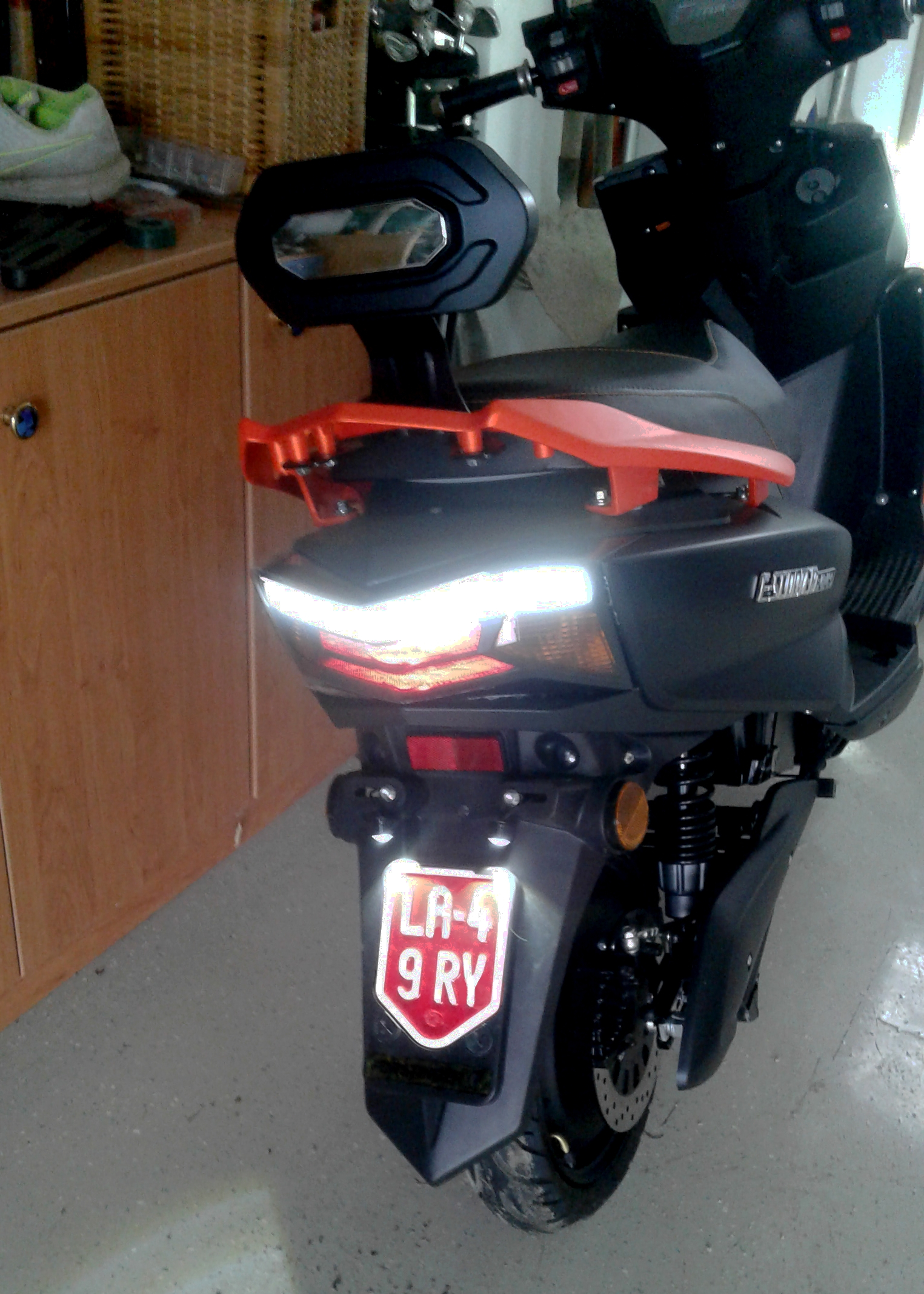

So schaut das Ganze bei Tageslicht aus - es blendet definitiv nicht (milchig matte Verkleidung) und wirkt im Dunkeln sehr futuristisch.
Darüber hinaus denke ich, dass man von hinten dadurch deutlich früher gesehen wird ... bin aber ebenfalls sehr gespannt auf die ersten Diskussionen mit unseren Ordnungshütern

Weißes Licht nach hinten, ist meines Wissens nach in Europa außer für Rückfahrlicht nicht zulässig. Außer LKW etc. die damit ihre Kontur aufzeigen dürfen, ist nicht mal weißes, hochrefelktierendes Klebeband nach hinten zulässig. Scheinbar ist die Gefahr, das man Blinker, Bremslicht „überstrahlt“ gegeben und man kann nicht von weitem einordnen, ob das Fahrzeug sich von dir entfernt oder auf einen zukommt.
Es gibt für einige Elektroroller Konturlichter (weiß, blau, rot etc.) für die Sissybar (Soziusrücklehne), die mit LEDs die Kontur der Lehne umranden. Nur die rote hätte ggf. eine Chance in Europa zugelassen zu werden (gelb ist eigentlich für Kontur an der Seite und Hinten am Fahrzeug zulässig, bei großflächigen Fahrzeugenn z.B. Busen sogar vorgeschrieben - seit der Vorschrift werden die Busse hier gerne als „rollende Tannenbäume“ bezeichnet, weil sie alle paar Meter eine gelbe Leuchte ca. 1m über den Boden aufweisen). Ich weiß aber nicht, ob das an Krafträdern zulässig ist (Vortäuschung eines großflächigen Fahrzeugs - ob man deswegen eingeknasten wird?

Danke für das Bild. Und ja, weiß nach hinten ist nicht zulässig in der EU. Wer weiß, was für ein Verein dem Ding siene CoC verpasst hat. Wer steht denn als Prüforganisation drin?

Ist nicht das rote unter dem weißen Streifen das normale Rücklicht? Oder ist es nur der Reflektor?
Und eine Kennzeichenbeleuchtung ist doch bei 50ern gar nicht vorgeschrieben. (Sehe jedenfalls regelmäßig Fahrzeuge, die gar keine haben.)

Um die letzten Fragen zu beantworten:
das Rote drunter ist das Rücklicht, JA.
Es steht nix von einer Prüforganisation im mitgelieferten "EU Cerificate of conformity", sondern wörtlich :
"The undersign .... hereby certifies that the following complete vehicle:
... blablabla (Hersteller OPAI, Type usw.usf.)...
manufacturers´s authorized representative: Alberto Merzagora, Torino, Italy (vielleicht interessant)
... confirms in all respects to the type described in EU type-approval e13*168/2013*00355*00 and can be
permanently registeres in Member States ... "
Unterfertigt vom Direktor von JMSTAR Motorcycle Co., Ltd. Zhu Renhua
Also bestätigt der chinesische Direktor höchstpersönlich, dass eh alles in Ordnung ist und eingehalten wird ... naja wenn´s hilft
BTW: hier noch ein kurzes Nachtfahrvideo (linke Kennzeichenbeleuchtung flackert, muss ich mir irgendwann mal genauer anschauen) - man wird deutlich besser gesehen finde ich, und das dient der Sicherheit des im Normalfall langsameren Fahrers (so würde ich jedenfalls argumentieren gegenüber der Polizei) ... aber wenn grundsätzlich absolut nicht zulässig und mit Dunkelhaft bedroht, dann muss man´s halt wirklich abkleben oder abklemmen ...
