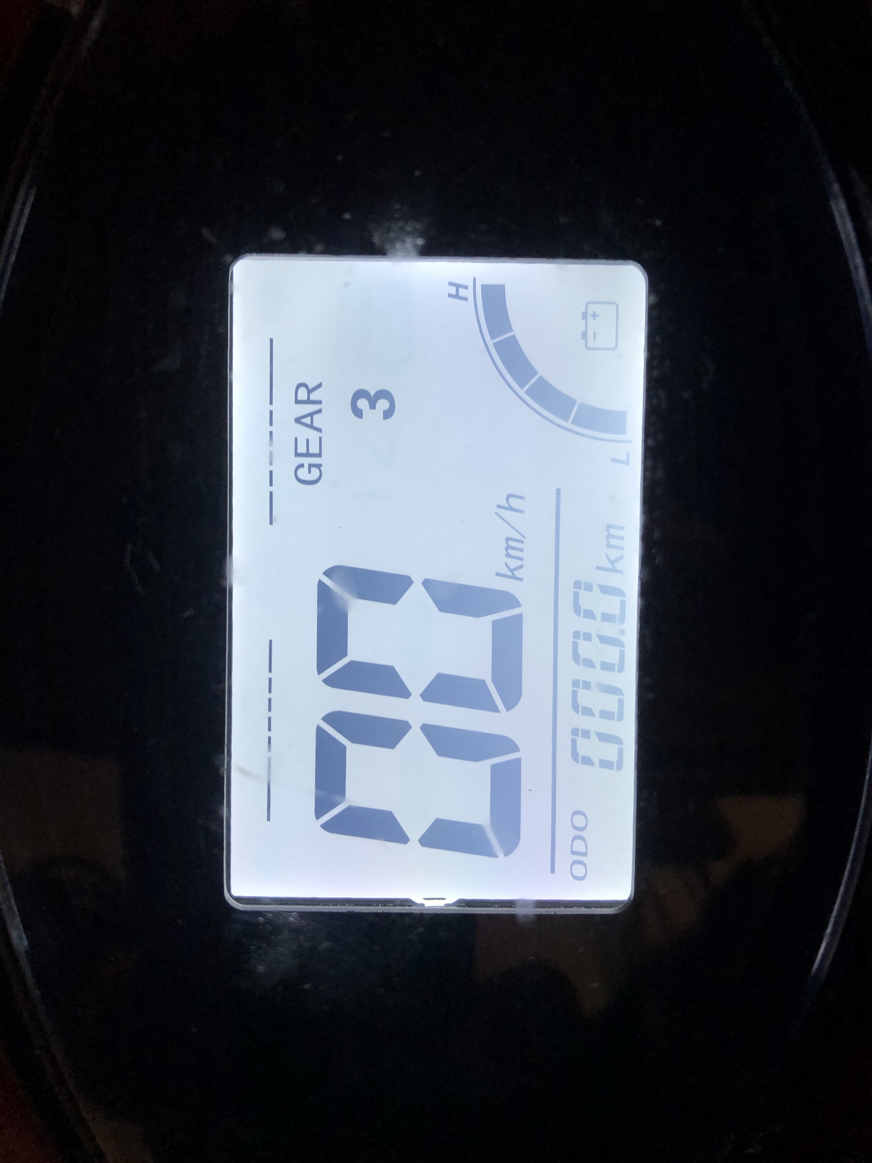

Ein nettes HALLO in die Runde der Gleichgesinnten!
Nun bin ich seit wenigen Wochen auch stolzer Besitzer eines CLASSICO-Roller FUTURA von FERRARI. Stolz DESWEGEN, weil es wirklich Spaß macht, mit dem Roller durch die Weltgeschichte zu fahren...allerdings Habe ich KEINE Ahnung, wieviele Kilometer ich bereits gefahren bin. Der Tacho (digital) steht nach dem Einschalten des Roller immer auf "ODO 000.0km". Lediglich für etwa 3 Sekunden kann ich erkennen, wieviele KM ich seit dem letzten Lade-Vorgang gefahren bin ....danach schaltet der Tacho wieder auf die 000,0 um. Ist das normal? Gibt es keine kumulierte Gesamtanzeige der tatsächlich gefahrenen Kilometer (so wie es bei JEDEM Tacho der Fall ist)? Ausserdem: Die linke Hupe funktioniert "TÜÜÜT", die rechte Hupe jedoch ist TOT...ich kann auf den Knopf drücken, wie ich will....es kommt nix...es bleibt stumm...
Habit Ihr hier Tips für mich?
Bodo

Das mit dem Tacho ist leider so, der zeigt am Anfang kurz die gefahrenen Gesamtkilometer (nicht seit dem letzten Laden) an und dann immer die km ab dem letzten „einschalten“, d.h. Er geht immer wieder bei 0 los...
Ist doof, aber ist so.
Das ist einer der Gründe, warum ich überlege, einen vernünftigen, alternativen Tacho zu bauen....
Das mit der Hupe ist natürlich nicht ok, wird irgendwo ein Kabel ab sein.... hilft nur aufschrauben und nachsehen.
