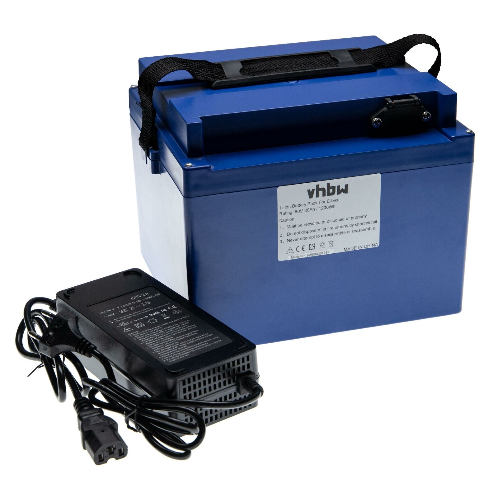

Li-PO ?E-Bik Andi hat geschrieben: ↑So 29. Okt 2023, 11:59Dann wären in dieser Bauform drei 72V 20Ah Packs möglich.
was ich brauche ist das hier
https://www.ebay.de/itm/144650450273
- Prinz_von_Sinnen
- Beiträge: 1353
- Roller: Futura Hawk 2.0
- PLZ: 32312
Re: Hawk 3000, Blei Gel Akku umbau auf LiPo
Nö.
Wenn dein Eagle 72 Volt braucht, ist der Pack falsch, da er nur 60Volt bietet.
Dann musst du dir erstmal die Spezifikationen besorgen, um zu überprüfen, ob der einen Entnahmestrom von über 30A verträgt.

Ist ja ein Traktionsakku- 1,5 C Entladestrom also bei 30A. Das sollte er im Faktor 2 plus können.Prinz_von_Sinnen hat geschrieben: ↑So 29. Okt 2023, 12:22Nö.
Ich halte nichts von dieser Bauform, wenn man den Akku nicht unbedingt entnehmen möchte, da er viel Platz durch das Gehäuse verschenkt. Ich lade ja den Roller in meiner beheizten Werkstatt- und wenn ich Monstertouren fahre, dann sicherlich nicht im Winter
