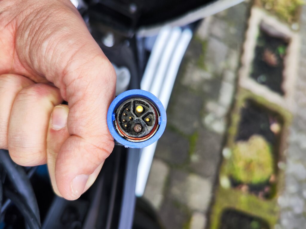

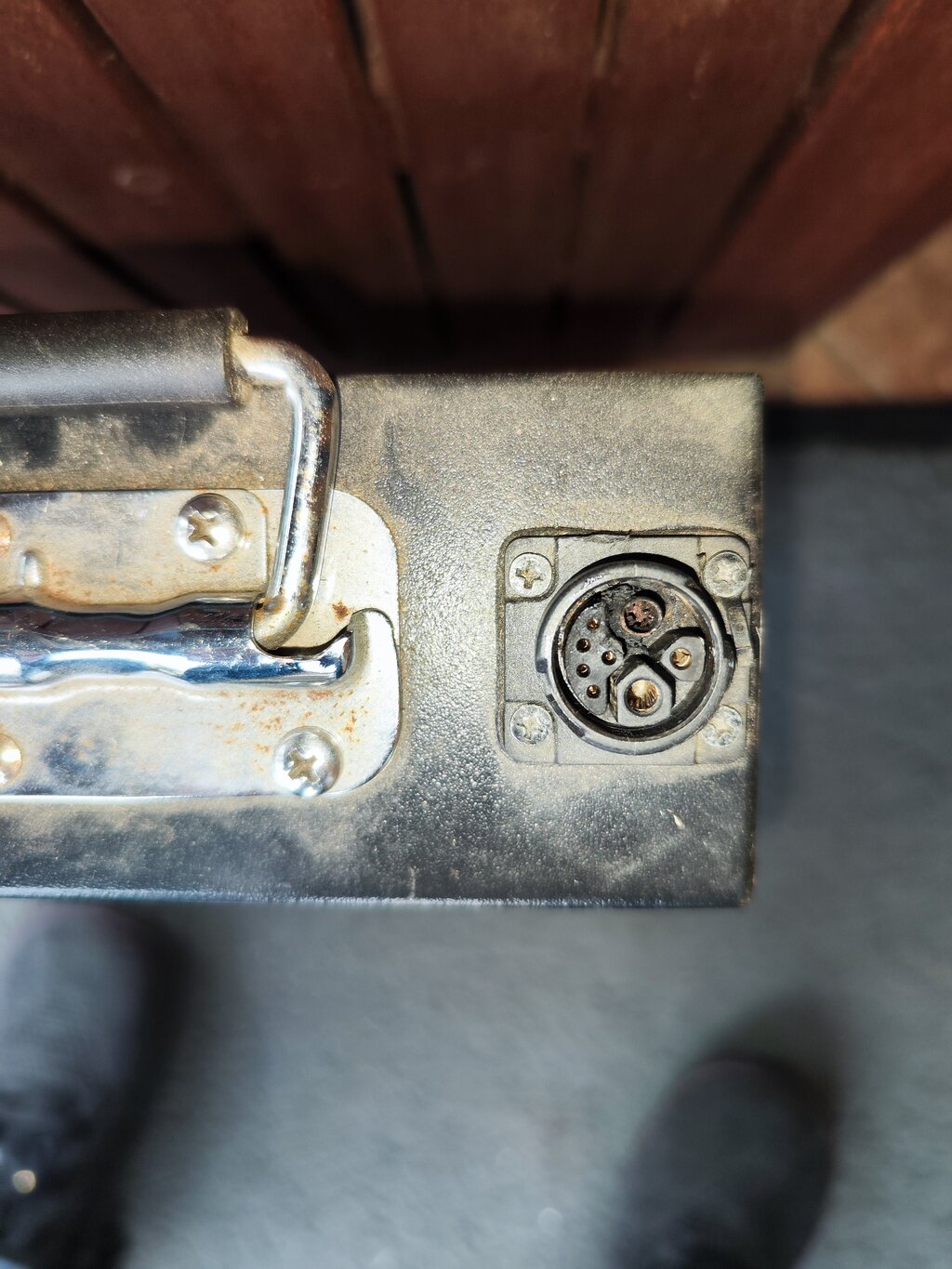

Moin zusammen,
Ich habe ein Problem mit dem Anschlusskabel und der Batterie.
Bin seit Juli 2023 Besitzer eines classico Li. Hatte ihn diesen Winter Wetterfest gemacht mit einer plane und den Akku entnommen. Am Dienstag dann, wegen schönem Wetter die Batterie wieder eingesetzt, eine Runde gedreht und gestern die Batterie wieder entnehmen wollen. Leider war dies kaum möglich, da der Stecker bombenfest saß. Leider stellte sich dann heraus, dass Stecker und Batterieanschluss verschmort sind.
Ich hatte mich schon bei Futura telefonisch gemeldet, die meinten, dass es dafür Ersatzteile auf deren Seite gäbe, aber leider finde ich dort nichts. Auf AliExpress sind solche Stecker und Buchsen vorhanden. Ich habe schon in mehreren Foren gesehen, dass sich so mancher einen eigen Akku gebaut hat, gehe ich davon aus, dass diese auch als Ersatzteil herhalten können.
Bisher musste ich noch nicht hand am Roller anlegen, aber müsste es ja nun zwangsweise tun.
Bei Bremsungen mit der Vorderbremse wackelt nun auch immer der Lenker mit, ich gehe davon aus, dass dies das Lenkkopflager ist? Würde ich dann ggf. auch gleich mit tauschen.
