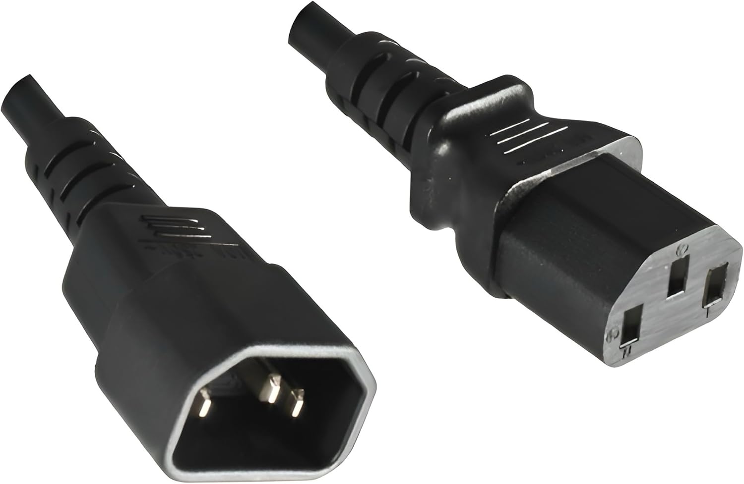

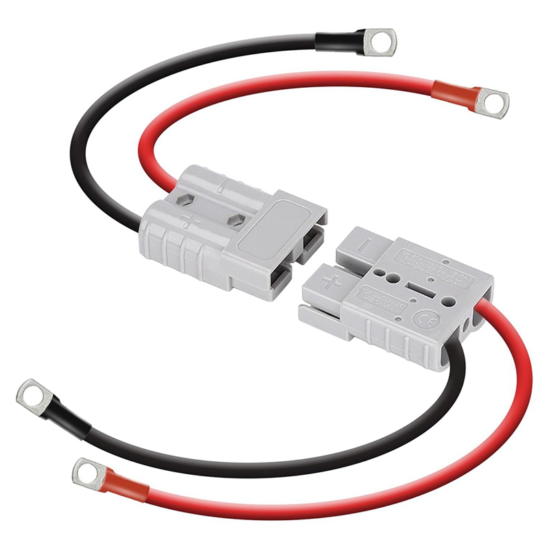

Hallo AHe,
nun wir winnen nun schon mal welche Anschlüsse Roller-Kabel und das alte Ladegerät haben:
- Anderson SB50 in Gau (bei dem sind beide Stecker die ineinander gesteckt werden gleich, nur einer gegenüber dem Anderen verdreht):
das Ladegerät hat den kaltgerätestecker ICE C14 und am alten Akku gibt es die entsprechende Ladebuchse C13:
Du hast noch die Roller-Version, bei der das Einschalten rein über den Roller funktioniert, wo dann jeder 20s LiIon-Akku 72 Volt oder auch ein 24s LiFePO4-Akku verwendet werden kann, der vom Platz her rein passt und mindestens die 20Ah Kapazität hat.
Und der Akku muss auf jeden Fall den ANDERSON-Anschluss haben, damit er im Roller angeschlossen werden kann.
Wenn ein Akku in China mit dem Anderson-Stecker bestellt wird, kommt in der Regel auch ein Ladegerät mit dem gleichen Anderson Stecker mit (und bei Angabe EU 220230Volt, auch der richtige andere Stecker, für in die Netz-Steckdose). Über die Anderson-Verbindung kannst Du den Akku auch aufladen. Das Stecken der beiden Anderson ist allerdings etwas schwergängiger als mit der C13/C14-Verbindung, die beim alten Akku ausschließlich als Ladezugang genutzt wurde.
