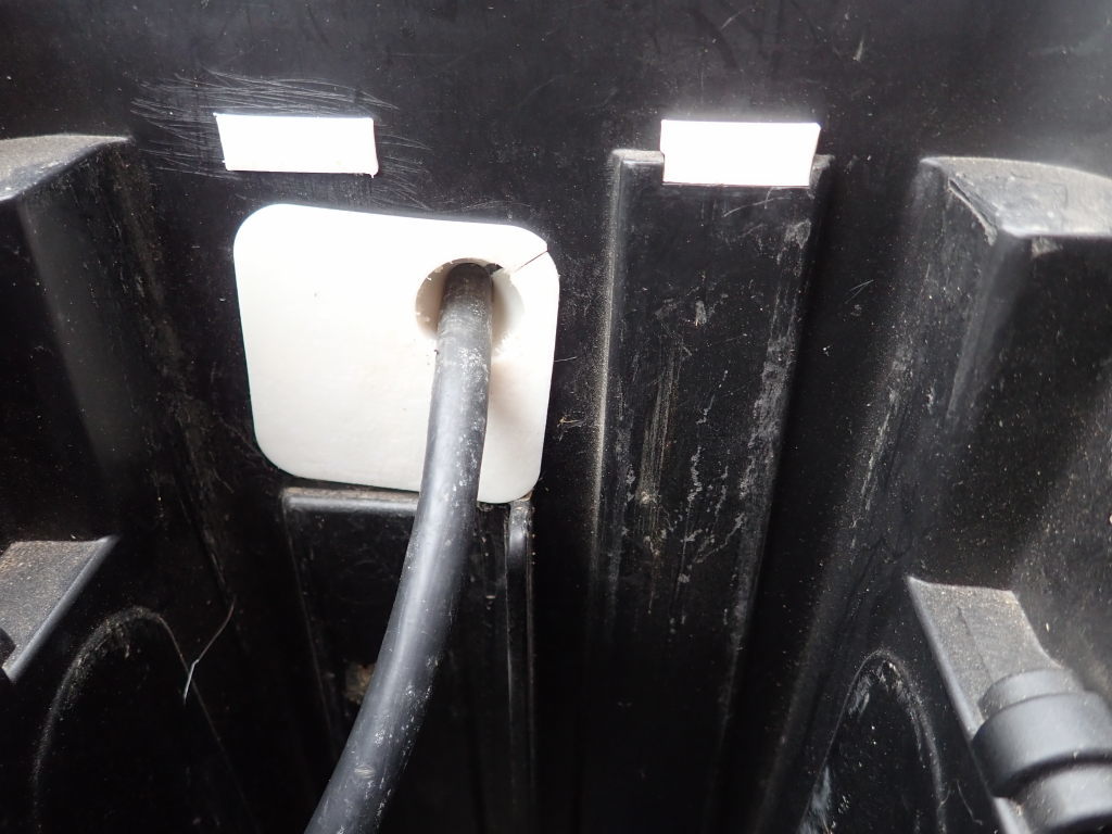

Außerdem wollte ich heute einen Tipp zum Scheinwerfer einstellen mitteilen (und deshalb auch die Überschrift, damit dieser Post gefunden wird).
Ganz so einfach wie in dem Video von Futura ging das bei mir nämlich nicht. Nachdem ich die im Video zu sehende Klemmschraube gelöst hatte, ließ sich der Scheinwerfer zwar leicht auf und ab schwenken. Aber wenn ich die Klemmschraube wieder anzog, dann bewegte sich der Scheinwerfer wieder in die unterste Position, und zwar egal wie sehr ich versuchte ihn festzuhalten.
Ich habe lange gebraucht, um die Ursache herauszufinden. Sie ist aber ganz einfach: Der Kunststoff rechts und links neben der Klemmschraube ist bei mir offenbar nicht genau gleich dick. Dadurch greift die Klemmschraube auf einer Seite früher als auf der anderen und bewegt sich dadurch (bei mir) beim Anziehen in ihrem Schlitz ganz nach hinten. Dadurch steht der Scheinwerfer so steil nach unten wie möglich.
Nachdem ich das erstmal herausgefunden hatte, war es allerdings auch ganz einfach, dies zu verhindern: Da sich der Schlitz für die Klemmschraube in einer Nut in dem Kunststoffteil befindet, kann man die Klemmschraube am nach hinten wandern hindern, indem man ein rundes Teil zwischen die Klemmschraube und das hintere Ende der Nut klemmt. Bei mir war es ganz simpel der Schaft eines 8er Bohrers.
(Das klingt jetzt wahrscheinlich unanschaulicher, als es ist. Wenn man sich die Klemmschraube von unten betrachtet, wird aber schnell klar, was ich meine.)

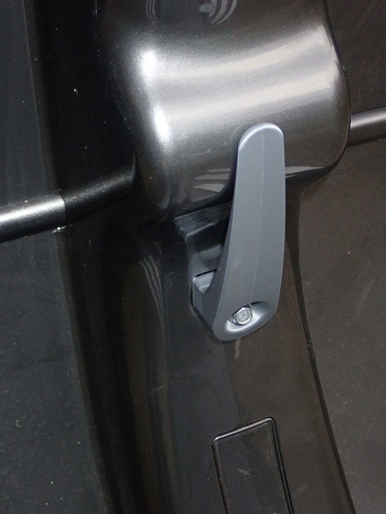

Der Taschenhaken ist leider für meine Stofftaschen beim Einkaufen nicht optimal. Er ist so tief angebracht, dass die Henkel einer vollgepackten Stofftasche leicht herausrutschen, und dann musste ich die Tasche zwischen den Beinen heimbalancieren. Das ist nicht so mein Ding. Daher habe ich einen neuen Taschenhaken konstruiert, 3D-gedruckt und montiert:
Für meine Stofftaschen funktioniert dieser Haken prima.
Ganz zufrieden bin ich damit aber noch nicht, denn:
1. Sitzt er noch nicht so an der Karosserie wie das Original.
2. Dürfte er oben noch ein kleines Stück länger sein, damit ich mein Schlüsseletui über die Spitze hängen kann, und es nicht bei meinen Füßen herumbaumelt, wenn der Zündschlüssel eingesteckt ist.
Der Taschenhaken wird also nochmal geändert.

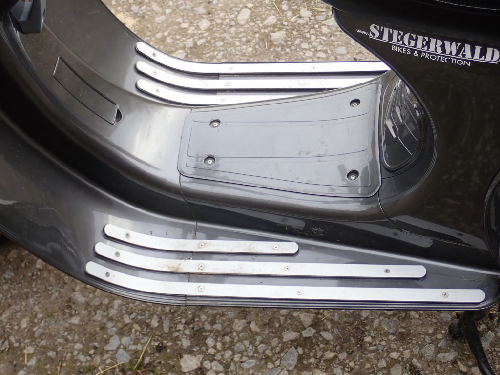

Wenn ich in meinem Einkauf Glasflaschen habe und die Straße holprig wird, dann klappern die Flaschen erheblich auf dem Mitteltunnel herum. Gut ist das ganz sicher nicht - weder für die Flaschen noch für den Lack.
Die Lösung kenne ich von meiner alten Vespa: eine Gummifußmatte. Allerdings habe ich für diesen Roller keine gefunden. Also habe ich auch wieder eine konstruiert, die ich jetzt als nächstes in Teilen ausdrucken und dann zusammenkleben muss. Ein Probestück hat jedenfalls gepasst. Diesmal habe ich aber schwarzes TPU- Filament gekauft, denn schließlich geht es ja um etwas außen am Roller.

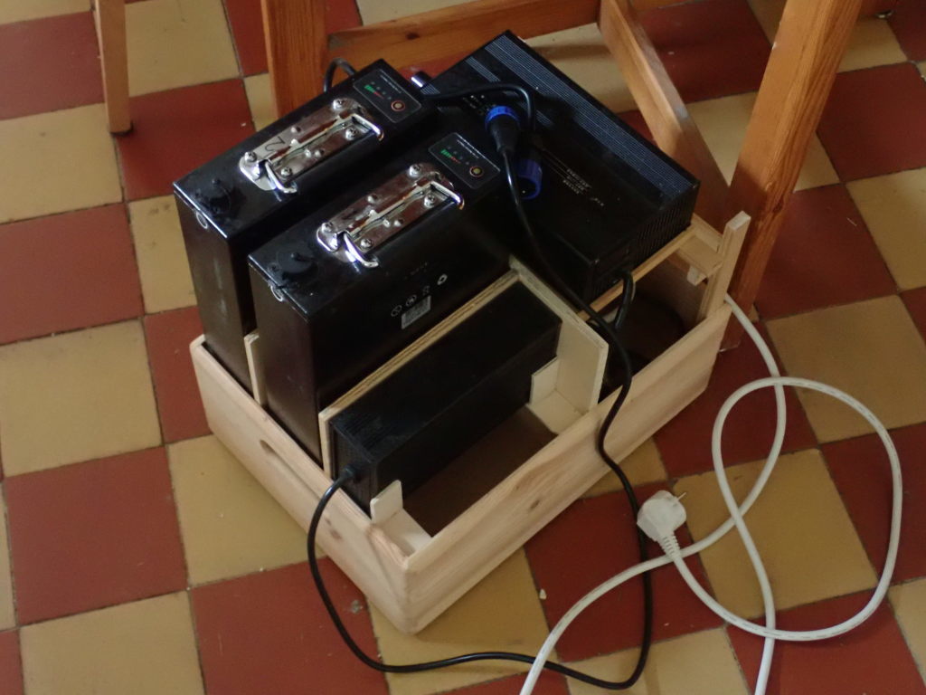

Und dann ist mir noch folgendes passiert: Die beiden Akkus standen in der Wohnung zum Aufladen. Leider bin ich dabei mit einem Kabel an einem der Akkus hängengeblieben, so dass er kippte und (wie ein Dominostein) den anderen auch noch zum kippen brachte. Keine Sorge, den Akkus ist nichts passiert, denn sie sind weich gelandet - der eine landete auf meinem Zeh, der andere auf meinem linken Daumennagel. Autsch!
Das musste doch besser gehen! So habe ich aus einer gerade leer herumstehenden Holzkiste, etwas Sperrholz und ein paar Leisten eine Ladekiste gebaut, in der beide Akkus, die beiden Ladegeräte und die zugehörige Steckdosenleiste untergebracht sind. So kann nichts mehr kippen:
(Keine Sorge, für das vorn hochkant untergebrachte Ladegerät gibt es in der Sperrholzplatte ein Loch, so dass der Ventilator die Luft frei ansaugen kann.)

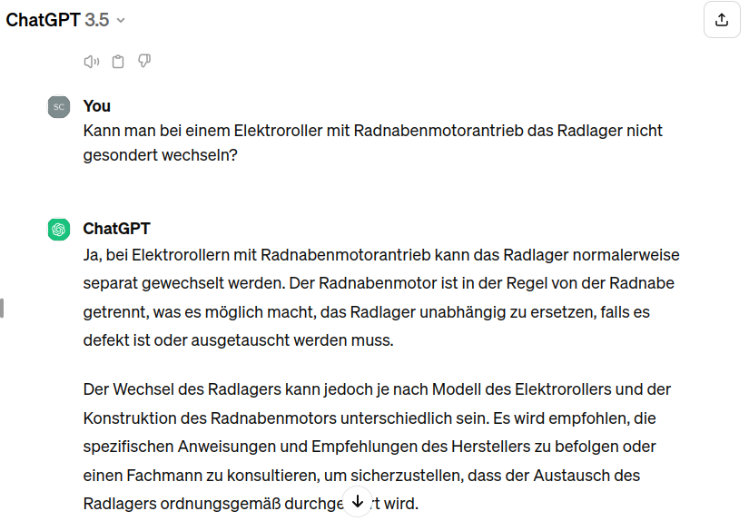

Also, das höre ich zum ersten Mal, dass man kein Hinterradlager eines Radnabenmotors separat wechseln kann. Bin allerdings auch kein Experte, muss ich zugeben...
Ich habe einmal ChatGPT gefragt. Und das meint folgendes:
Muss jetzt nicht zu hundert Prozent stimmen, da er manchmal bekanntlich fantasiert. Aber ich denke trotzdem, dass das Radlager vom Nabenmotor getrennt und somit separat auswechselbar ist.

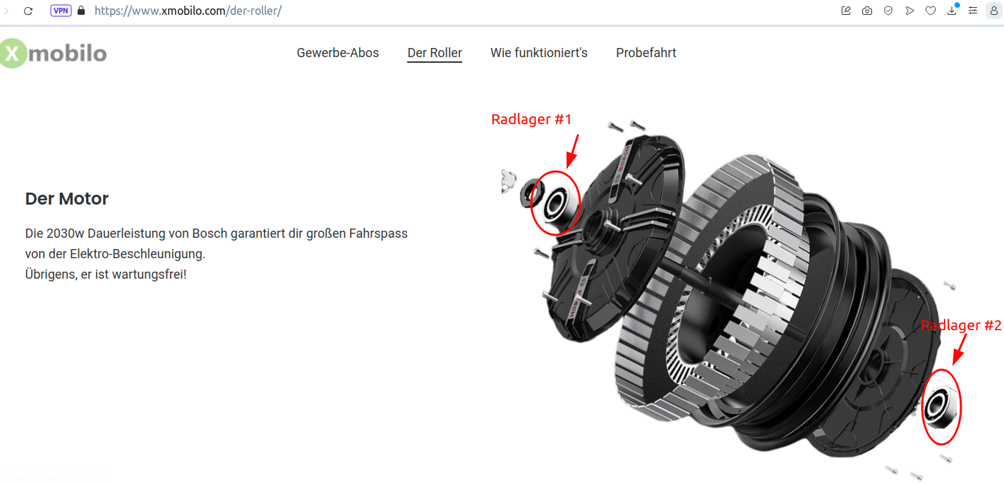

Hier fand ich noch zufällig eine Explosionszeichnung eines Radnabenmotors:
Darauf ist eindeutig ersichtlich, dass die Radlager unabhängig vom Radnabenmotor verbaut sind. Somit muss man den Motor natürlich nicht gleich austauschen, wenn diese verschlissen sind.
