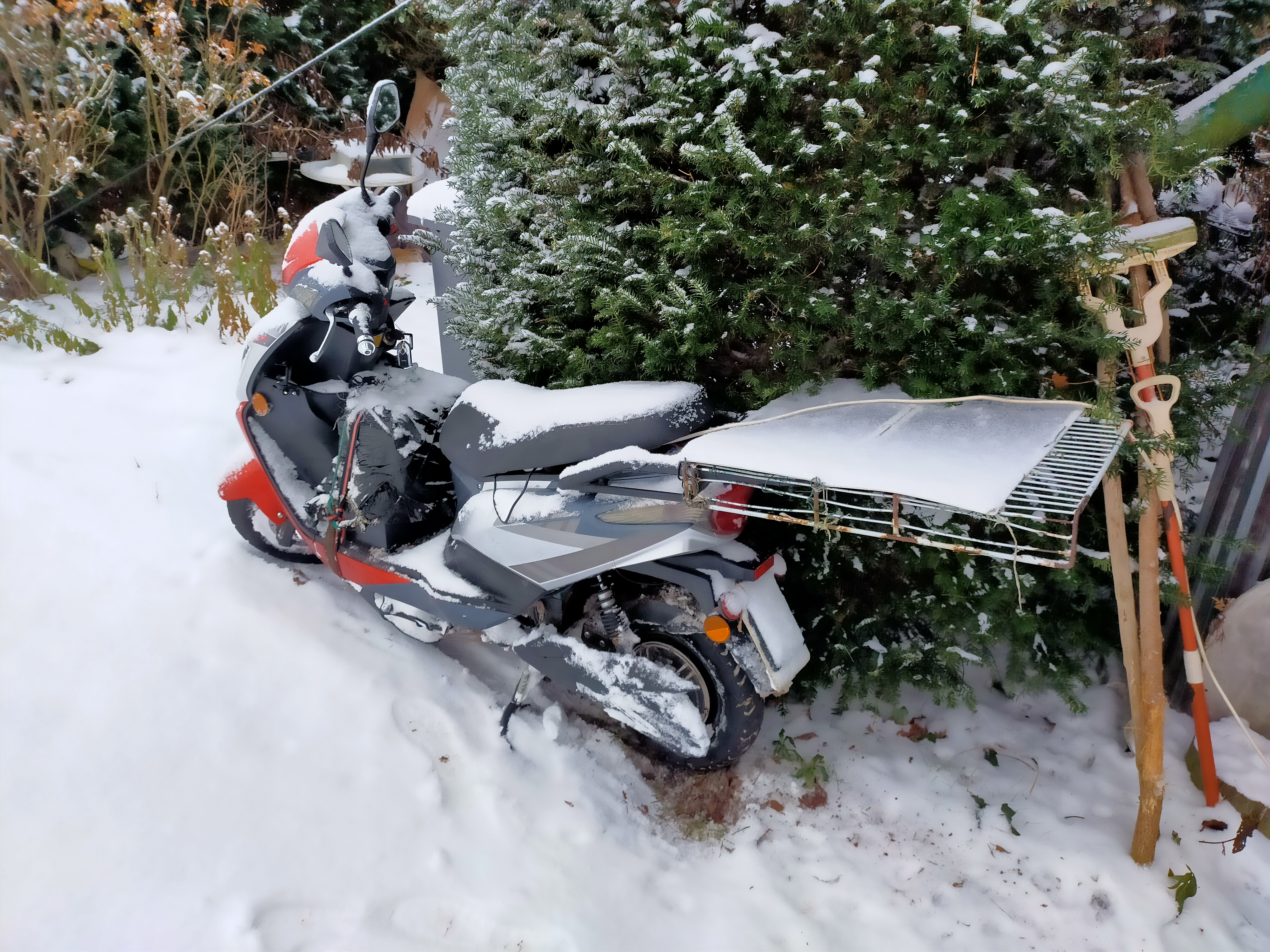

Ich fahre ab 05.12.23 nur noch meinen Leo mit 72 V 64 Ah. Durch den Tiefschnee fährt er sich gut, jedoch bei Schneeverwehungen mit 60 Centimeter Schneehöhe wird es schwierig aufgrund des Gewichtes von 260 kg ab einer bestimmten seitlichen Schräglage, wenn das Hinterrad durchdreht, den Roller doch nicht zur Seite kippen zu lassen. Ich bin kleiner als 1,70 m und wiege nur 63 kg und habe nicht die Armmuskelkraft bei extremer Seitenlage bedingt durch das Wegrutschen des Hinterrades in einer tiefen Schneewehe den Roller aufrecht zu halten. Ich mußte ihn sanft auf die rechte Seite legen, um danach mit letzter Kraft die etwa 200 kg wieder aufzurichten. Die vorherigen Winter fuhr ich mit dem anderen Leo 72 V 20 Ah, der ja viel leichter ist.

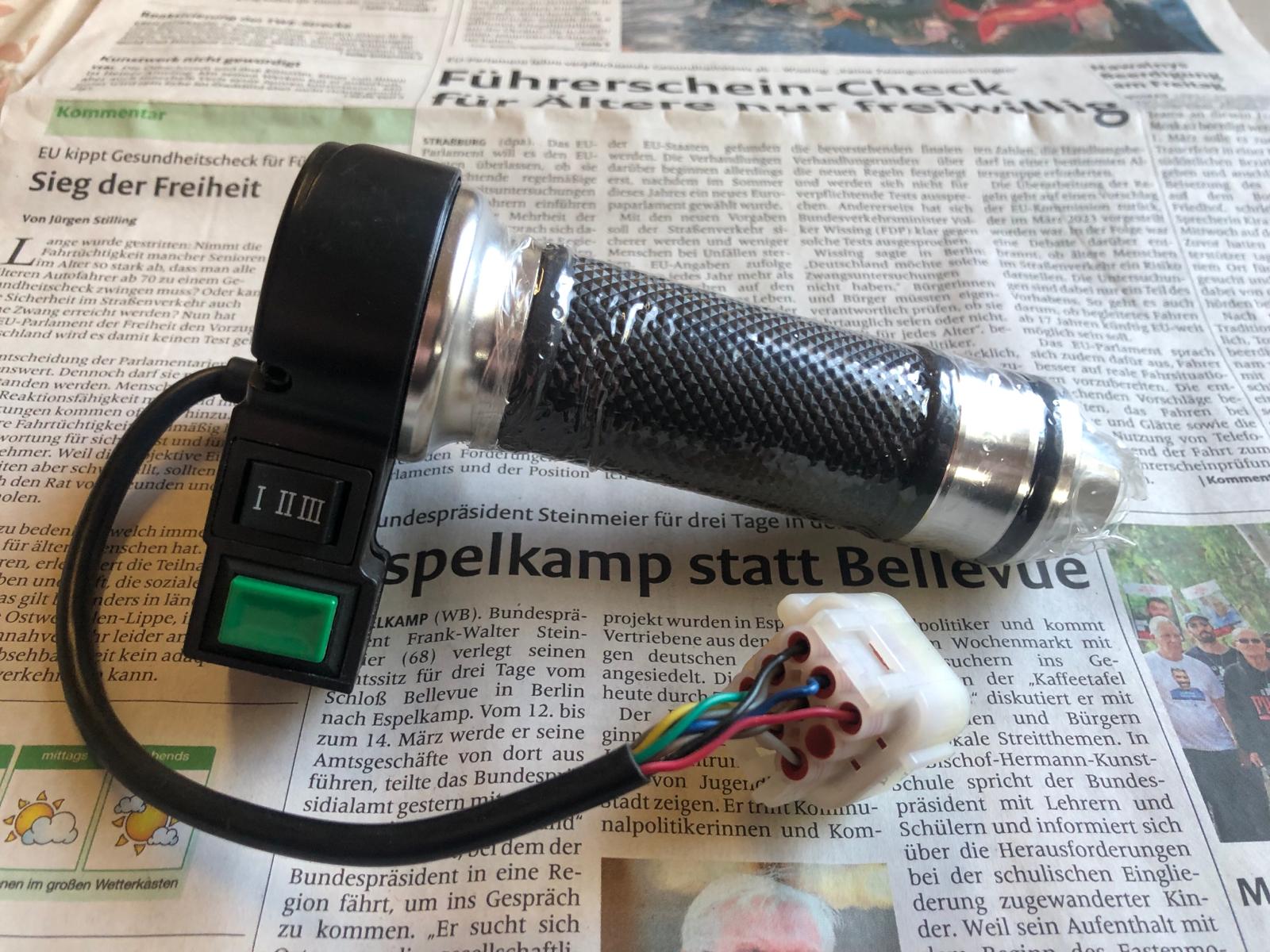

hatte schon mal jemand Probleme mit dem "Gasgriff" des Rollers? Irgendwie scheint bei meinem wohl so eine Art Haltespange weg geflogen sein. Der Drehgriff sitzt jetzt lose, kann also ganz einfach abgezogen werden. Das wird dann als Vollgas interpretiert.
Das ist der Neue.
Ganz anderes Fahrgefühl.
