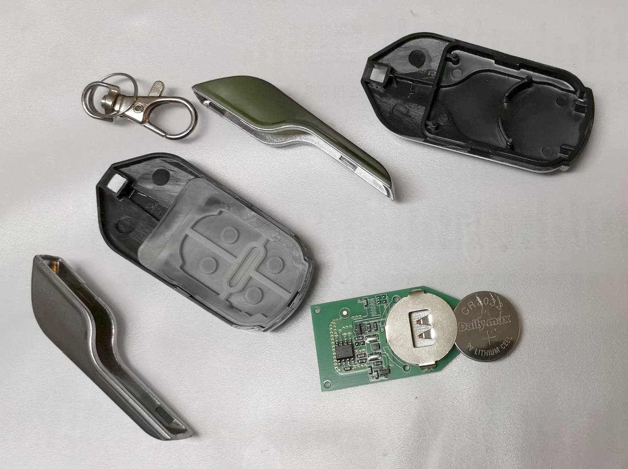

Habe die Fernbedienung jetzt auch einmal vorsichtig geöffnet
und mit einem kleinen Schraubendreher nachgeholfen.
In der Fernbedienung ist eine CR2032 Knopfzelle eingebaut,
die ich zu meiner Ansicht mit dem Schraubendreher (einem billigen Phasenprüfer)
vorsichtig heraus- und dann wieder zurückgedrückt habe.
Beim Verschliessen muss man auf 3 kleine Nasen achten,
die die Tasten-Folie festhalten.
Also die Folie (Gummi-Folie) unter die kleinen Nasen drücken.
Die Platine selbst wird in kleinen Löchern geführt.
Auch hier beim Zusammensetzen vorsichtig sein.
Vielen Dank, Indeed.
Nachtrag:
Das Bild von Indeed hat mich dazu gebracht das Öffnen der Fernbedienung
in einer Bilderserie auf meiner Homepage und als PDF festzuhalten.
Homepage-Beitrag ("Fernbedienung oeffnen, um Knopfzelle CR2032 auszuwechseln"):
https://www.reinhardschliewe.de/e-mobil ... g_oeffnen/
PDF dazu (Knopfzelle CR2032 auswechseln):
https://www.reinhardschliewe.de/wp-cont ... chseln.pdf
