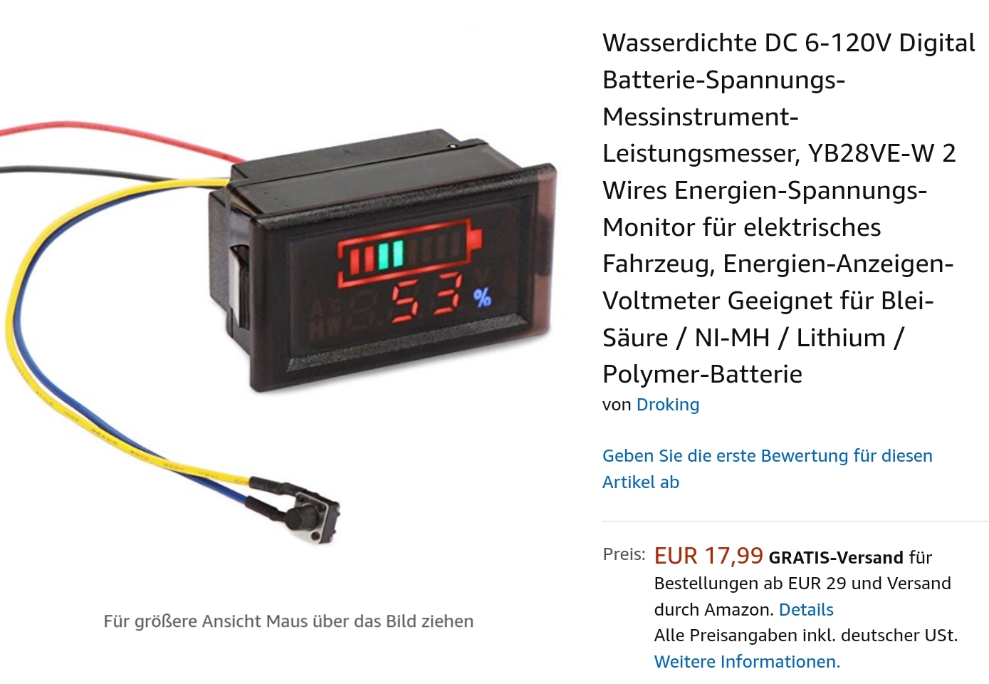

YB28VE-W 2 Wires Energien-Spannungs-Monitor, kommt dann einfach zwischen Akkus und Controller? Aber das Coulometer , gibt mir mehr Infos, wenn ich es jetzt richtig verstanden habe?

Da das YB28VE-W selbst über sich aussagt, mit nur zwei Kabeln an Batterie Minus und Plus angeschlossen zu werden, ist klar, dass es sich um eine rein batteriespannungsbasierte Anzeige handelt. Sie kann keinen Batteriestrom messen. Daran gemessen klingt der großspurige Produkttitel in der Beschreibung (Stichwort "Leistungsmesser") natürlich höchst unglaubwürdig. Korrekt wird es erst ganz unten bei der Paket-Inhaltsbeschreibung: "1x Digital Batterie-Spannungs-Prüfvorrichtung".
Wenn man Coulomb-Zählung (z.B. Strommessung, el. Leistungsmessung, Batterie-Entladestand) machen will muss man zusätzlich den Hauptstrompfad analysieren - entweder durch Einfügen eines Shunt-Widerstands oder indem man das Hauptstromkabel durch den Ringkern eines Hallsensors laufen lässt.

Dies ist ein digitales Voltmeter mit einer etwas anderen Anzeige.
Da die Entladekurven von Blei- und Lithium-Ionen-Akkus sich stark unterscheiden, kann die Anzeige nur sehr grob sein.
Die Prozentanzeige täuscht eine Genauigkeit vor, die nicht gegeben.
Beim Coulometer wird die Zeit, der Strom und die Spannung gleichzeitig gemessen, dadurch werden die realen Werte angezeigt.
