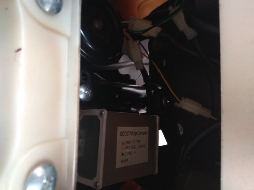

Hallo Dennis,
brauchst du noch einen Spannungswandler ?
Wenn ja, bitte eine kurze Nachricht mit Bestellnummer schicken und ich gucke ob du den umsonst bekommst oder bezahlen müsstest.
Gruß Christoph
Gruß Christoph
