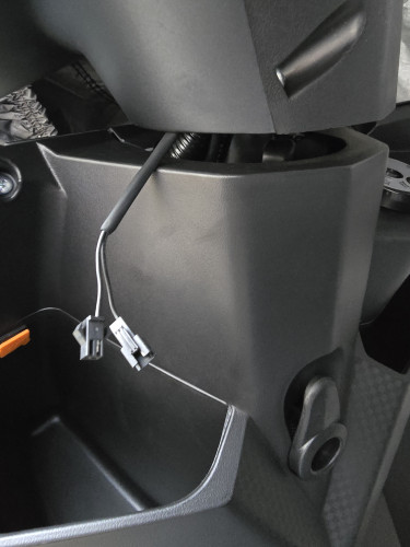

Hallo, ich habe nach dem Auspacken meines neu gelieferten Falcon 3400 (45kmh) festgestellt, dass aus der Verkleidung unter dem Lenker 2 Kabel raushängen (siehe Bild). Kann mir jemand sagen wozu die sind? Hat das mit der Drosselung auf 25 kmh zu tun? Sollten die Kabel nicht geschützt hinter der Verkleidung sein? Danke für Tipps.

Drossel kenn Ich eher unter dem Sitz, bin aber auch nicht sicher, wo der Controller beim Falcon sitzt.
Sieht mir nicht danach aus, als das die Zwei ineinander gehören.
Guck erst mal ob alles ( Hupe, Alarmanlage, Blinker, Licht, Antrieb) funktioniert, dann kann man abschätzen, in welchem Bereich zu suchen ist.

wenn Ich so drüber Nachdenke, würde Drossel sogar Sinn machen, das der Versender nur das Kabel steckt, oder eben nicht, und dazu nichts auseinander nehmen muss.
Nur das hier halt der Mitarbeiter beim Versand geschludet hat.

Hallo, habe bei Futura telefonisch jemand erreicht. Das Kabel wird nicht benötigt und kann in die Verkleidung geschoben werden. Mach ich dann so.
