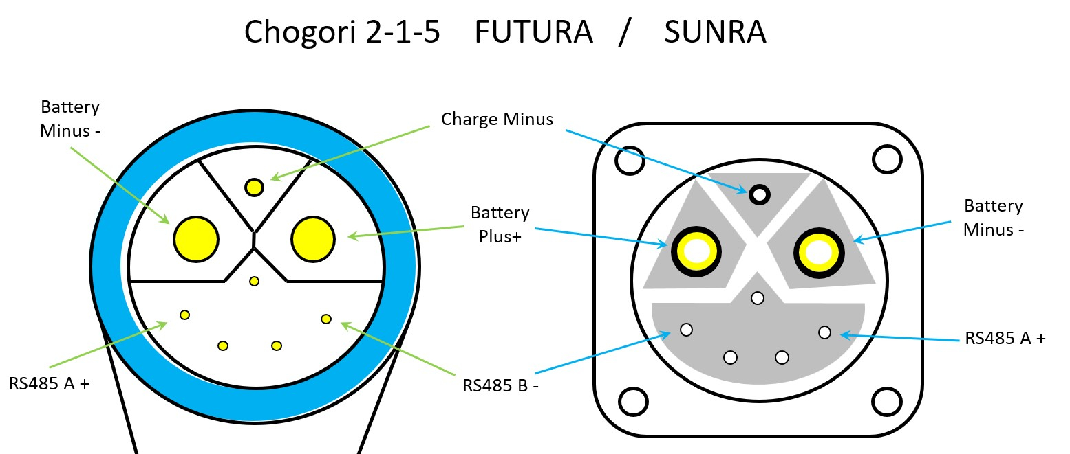

ich habe eine Angry Hawk. Der zeigt nur eine Batterie statt zwei an. Wenn die Batterien tausche bleibt der Fehler in der Anzeige auf der gleichen Position. Laut Futura wird der Ladezustand über RS485 Protokoll an den Tacho gesendet. Der Roller fährt aber ganz normal und auch die volle Geschwindigkeit. Weiß jemand die Pins am Tacho für die RS 485 abfrage und die RS485 Pins von dem M23 2+1+5 Stecker an der Batterie?

die Steckverbindung ist lat der Beriche hier bei SUNRA-Fahrzeugen üblicherweise so belegt: Ein Kabelstrang funktioniert ja mit beiden Akkus.
Also ist offenbar der eine Kabelstrang (betreffender Akku-Stecker zu einem der Controller) hier die Stelle mit dem Kommunikationsproblem.

Ich habe den Fehler gefunden. Von einem Batteriekabel war ab Werk die A und B Verbindung von der RS 485 vertauscht. Weis jemand was für ein Protokoll verwendet wird zwischen Controller und BMS. Modbus vielleicht?
