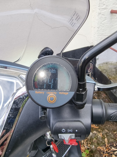

Hallo alle.
Ich hab das für mich so gelöst.

du greifst auf die 12 Volt Leitung zu, nehme Ich an.
Sinkt die mit dem Akkustand halbwegs passend?

Nein,greif ich nicht.
Ich nehm die 82V vom Zündschloss.
Mein Arbeitsweg ist 32km.Das kostet mich 4 Volt.:-)
BtW:Wie niedrig war nochmal die Abschaltspannung?
