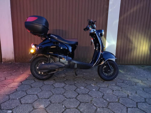

Ich hab auf dem Ähnlichen Hawk, einen größeren Reifen drauf. Da es sich um einen Radnabenmotor handelt, gibt es keine mechanische Übersetzung.
Effekt:
1. der Tacho zeigt nicht mehr 12% zuviel an, sondern nur noch etwa 7%
2. ja, der Roller fährt effektiv etwas schneller (2-3 km/h)
3. Gegenwind und Steigungen machen den Roller langsamer, als mit der Originalbereifung.
4. Der Hauptständer kann den Hinterreifen kaum noch in der Luft halten.
5. der Winkel beim Seitenständer wird ein anderer.
6. der Heidenau Reifen läuft wesentlich ruhiger, als das original.
Worauf du achten musst:
1. Miss den Freiraum, den du zur Verfügung hast.
2. Such dir einen Reifenrechner im Internet, der dir die Breite und den geänderten Radius/durchmesser errechnet, um abschätzen zu können, ob der Reifen in den Roller passt.
3. Denke dabei an den Federweg!
4. Es ist schwierig, einen Reifenhändler zu finden, der die Decke aufzieht, da der Elektromotor in der Felge ist. Am besten selbst das Rad ausbauen, die Kabel in eine kleine Tüte packen, und den reifenhäändler bitten es zu versuchen.
Ich hab einen 130/80-12 statt eines 120/70-12 eingebaut. Sieht wesentlich schöner aus, fährt sich besser, aber das nächste mal werde Ich etwas weniger nehmen. Es ist schon Grenzwertig, von der Passform. Mehr wäre nicht gegangen.

Der Reifen mit mehr Umfang ist die einfachste Lösung, wenn der Motor raus ist, dann kommen die Kabel in eine kleine Flasche und dann zum Reifendienst.
viewtopic.php?f=58&t=6578
viewtopic.php?f=36&t=3504
Hinten groß vorne original
