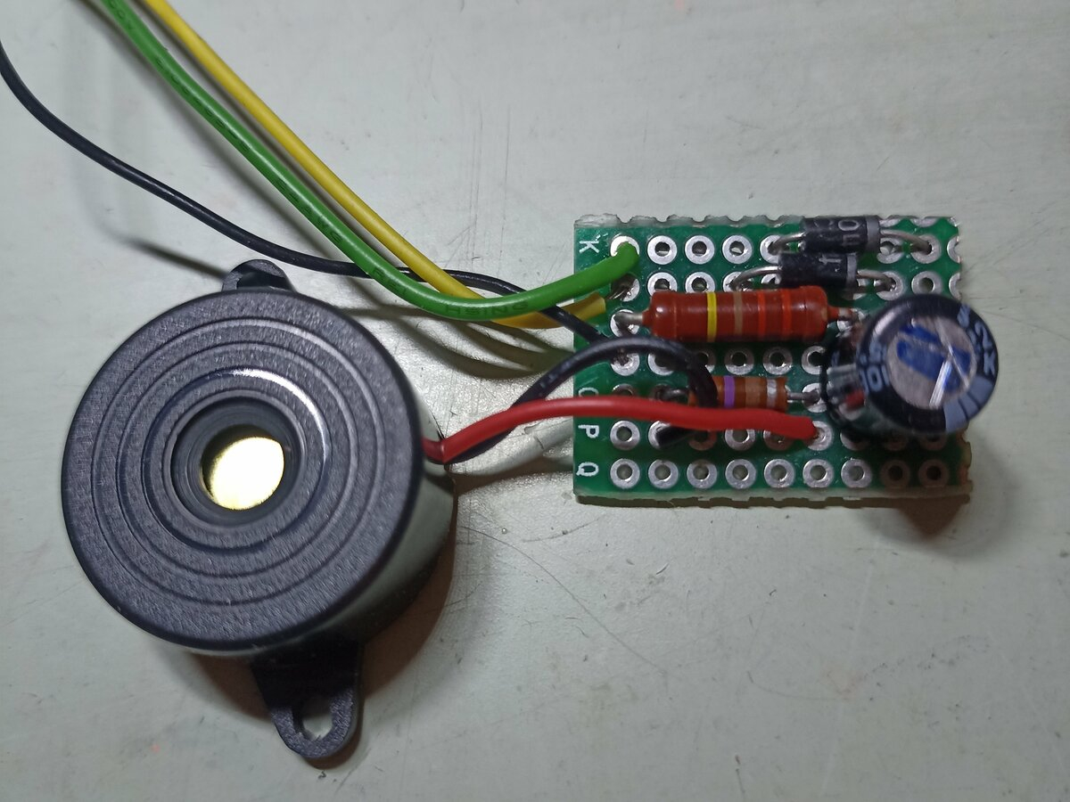

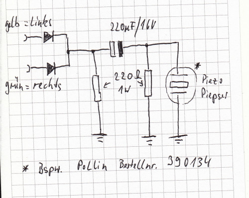

Re: Hat einer ne Idee wie man Blinkersound nachrüsten kann ???
Das ist genau der Grund, warum ich den Piezo-Beeper mit meiner kleinen Schaltung ansteuere. Damit bekommt man keinen nervenden, lauten Dauerton, sondern eine Art "Ping" (lauter Impuls, schnell abklingend) wie man es aus Film & Fernsehen von einem U-Boot Sonar her kennt...
Danke für die vielen Antworten und Ideen
jeff-jordan
Glaube werde meinen Lötkolben was den Keller holen und deine Schaltung nachbauen
Danke für den Schaltplan
und werde berichten

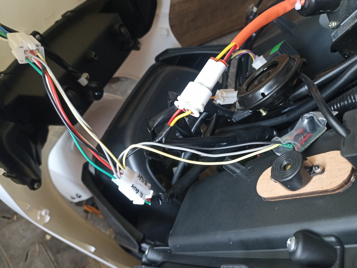

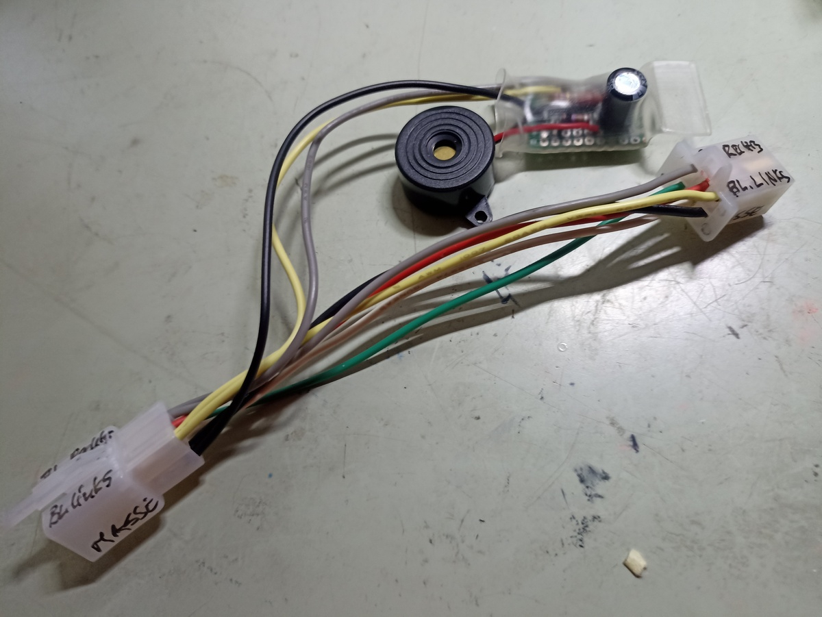

Auch ich möchte Jeff danken für seinen genial einfachen und perfekt funktionierenden Schaltplan!
Dass ich beim Robo-S den Blinker nicht höre (und bei hellem Licht auch fast nicht sehe) und deshalb öfters mit noch eingeschaltetem Blinker geradeaus weiter gefahren bin, hat mich sehr gestört - und war auch gefährlich.
Jeffs Schaltung war schnell gebaut,
aber wie genau einbauen ohne am Roller selbst herumlöten oder Kabel zerschneiden zu müssen? Schliesslich habe ich mir bei AliExpress für 5 Euro ein Kit mit Fahrzeugsteckverbindungen bestellt und damit ein kurzes Zwischenkabel gebaut, das im Vorderbau zwischen 6-Pol Scheinwerferstecker und -kupplung gesteckt wird und dort die Masse und die beiden Blinkeranschlüsse abgreift: Beim Einbau merkte ich, dass nicht das graue Kabel (wie Sunra-generic-2controller Diagram angegeben) zum rechten Blinker gehört, sondern das grüne - da hatte ich aber meine Ableitung schon im grauen Kabel eingebaut. Also Achtung: Bei der Steckverbindung auf Rollerseite sind Grau und Grün ausgetauscht (auf der Scheinwerferseite sind die Farben eh verschieden). So, und nun piepst mein Robo-S angenehm beim Blinken und erinnert mich daran, ihn auch wieder auszuschalten!
