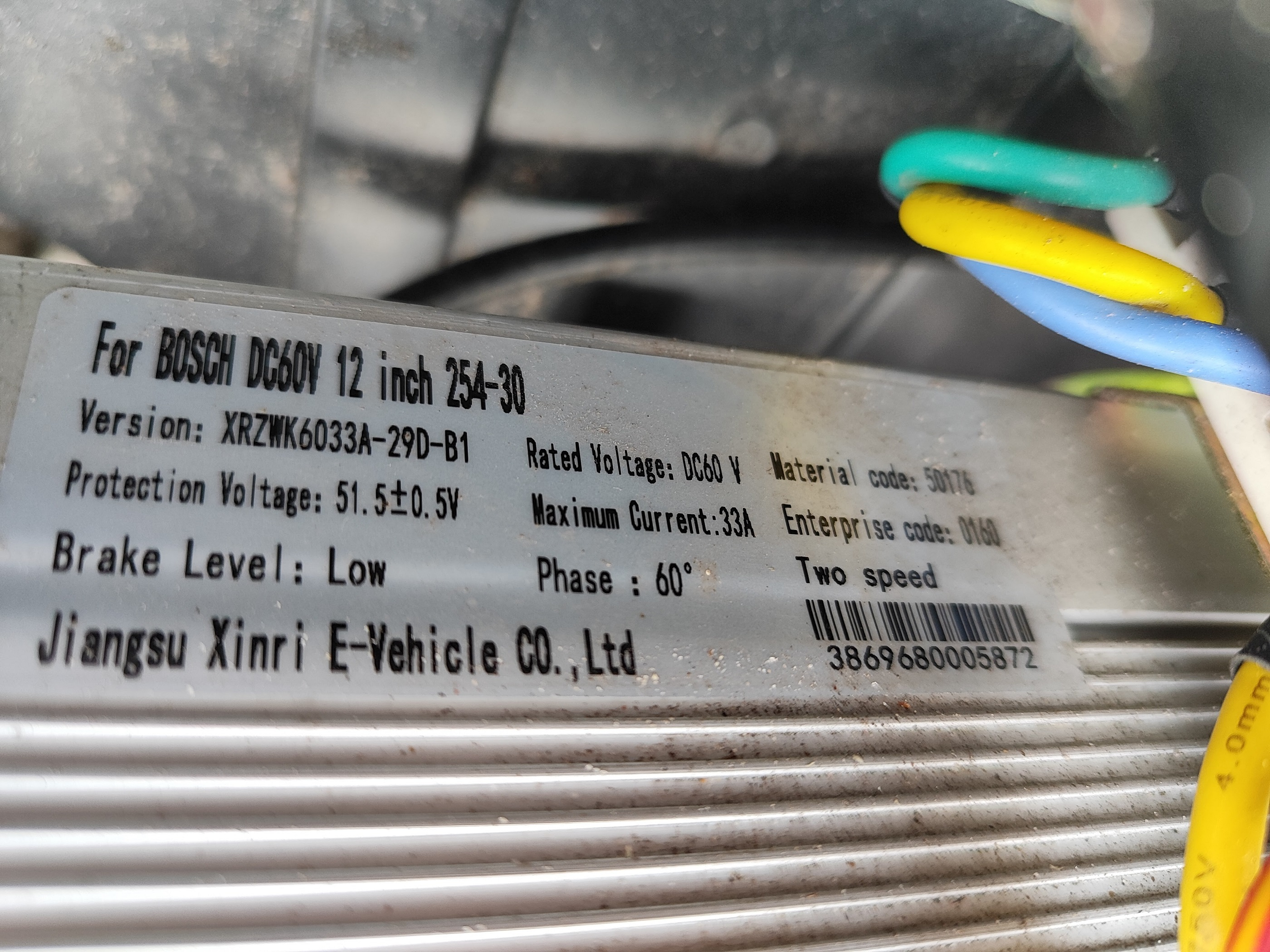

Aber natürlich genau genug, um zu beurteilen, dass er noch mindestens halbvoll ist. Auf dem Motor-Controller steht ja eine Abschaltspannung von 51,5 Volt drauf (die natürlich unter Stromlast, z. B.beim Beschleunigen ausgelöst würde -> ca. 2-4 Volt niedriger als die Ruhespannung). Da wäre also noch erhebliche "Luft nach unten", wenn man den (zusäzlichen) Einfluss des Prozent-Displays auf den Motor-Controller unterbindet.

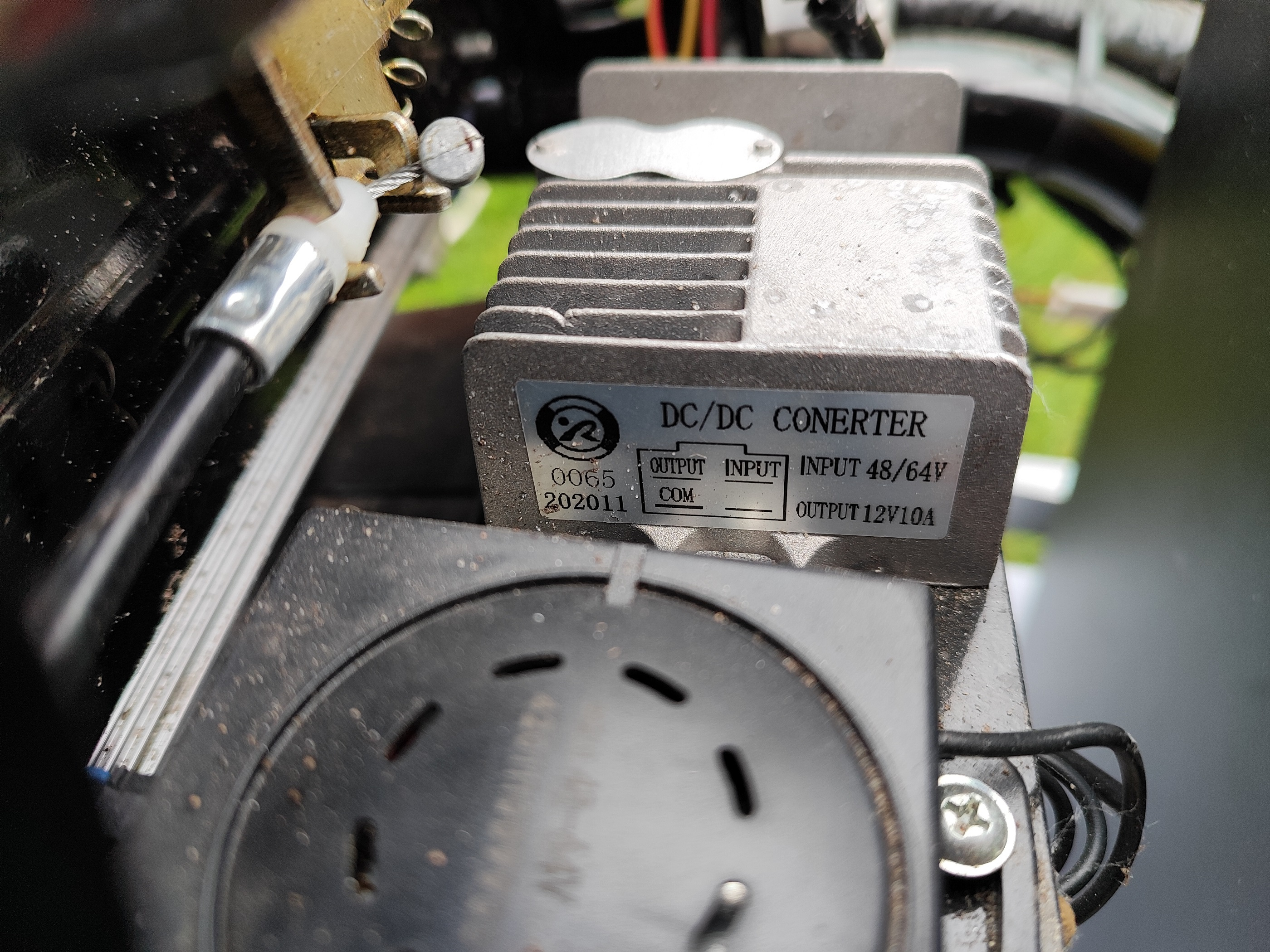

Aber da war wohl der übliche 60V 20ah-Akku drin. Die auf dem Controller angegebene Ladeschlussspannung von 51,5V verweist auf einen 16S-Akku. Der Neue ist 17S. Wenn es gelingt, das riesige Ding leer zu fahren, schaltet wohl erst das BMS ab und dann der Controller. Das sollte man vermeiden.
Die Theorie von Didi scheint mir im Moment auch die einzige Erklärung, obwohl sich die Frage stellt, warum man das so macht.
Der Motor dreht sich sogar, wenn der DC-DC-Konverter nicht angeschlossen ist.
