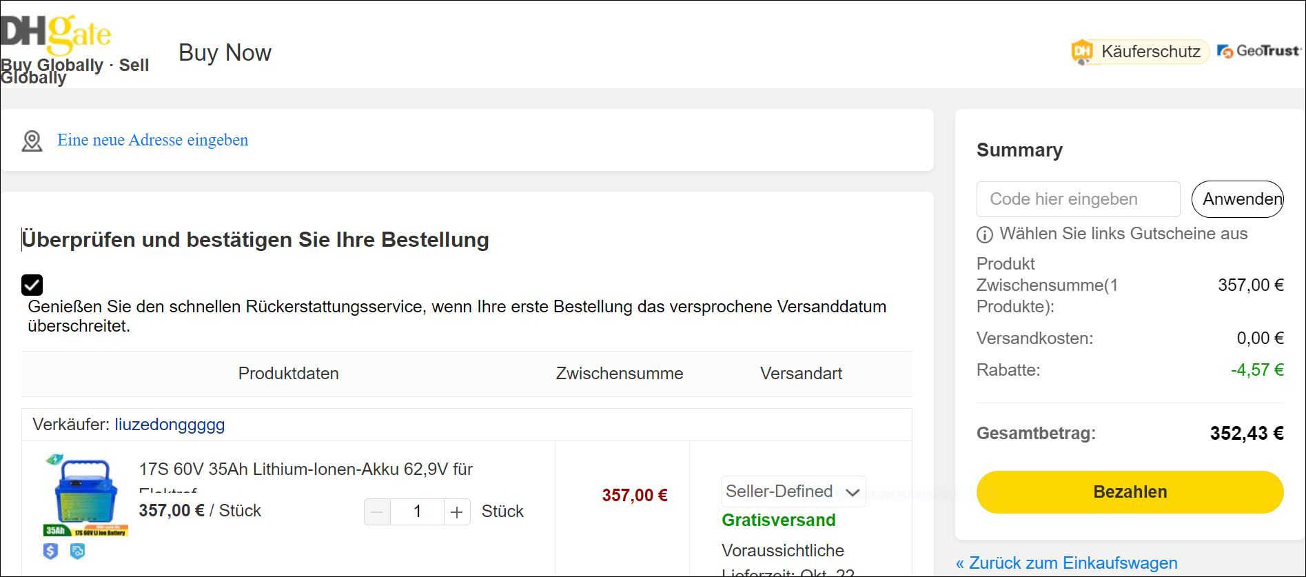

Alles viel zu teuer und auf % Angaben im Display ohne momentane Belastung,... also Fahrbetrieb darf man sich auch nicht verlassen.
https://elektroroller-futura.de/shop/e- ... falcon-neu
Mein Umbau
viewtopic.php?f=142&t=34831
Den 35 Ah findet man auch immer wieder für unter 400 EUR, allerdings 2-3 Mon Lieferzeit
zB diesen eben gefunden
https://de.dhgate.com/product/17s-60v-3 ... 3785926656
Mein Umbau
Gruß Conny
