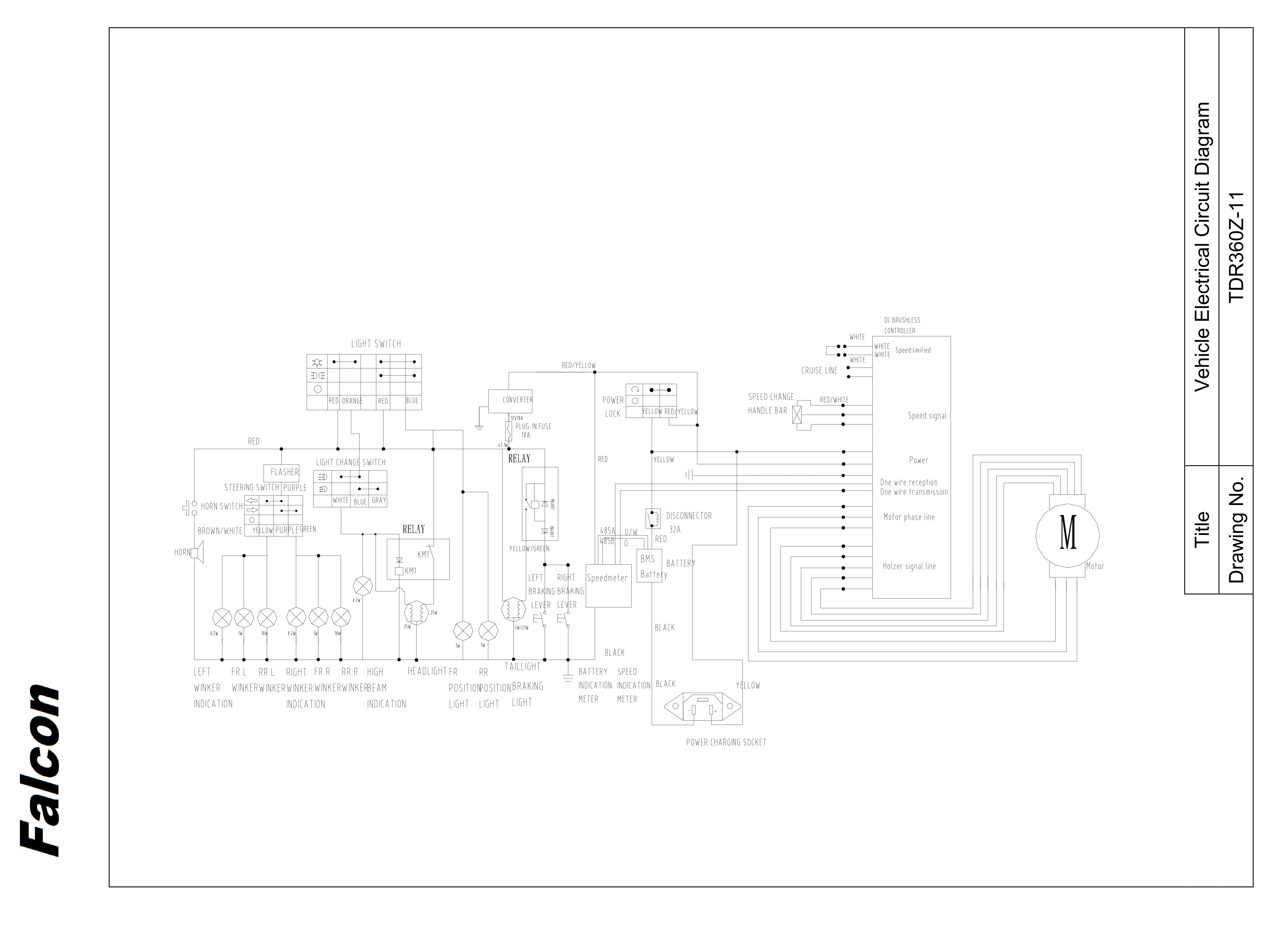

Hi Community,
einige Fragen zum Falcon Schaltplan
Versuche gerade herauszufinden, welches Kabel für die Tachobeleuchtung zuständig ist. Die blendet nachts ohne Ende, will die einfach dauerhaft aus lassen.
Weiterhin ist mir unklar, war beim Controller (rechte Seite) speed limitied und Cruise Line genau bedeutet.
Kann man anhand der "speed limitied" kabel den Roller drosseln oder entdrosseln?
Was soll Cruise Line sein?

wenn der Schaltplan stimmt, hat der FALCON eine Displayeinheit, die mit Batteriespannung versorgt wird (und Vermutlich auch die Spannung gleich mit anzeigt, oder für die Battery-Low-Warnung genutzt wird).
Dann versorgt sich das Display selbst mit verschiedenen Spannungsniveaus und auch das Licht-Signal (Position Light) hat da evtl. keinen Einfluss.
Für die Anzeigen Blinker Links und Rechts sowie Fernlicht müssen aber 12 Volt-Leitungen zum Display abgezweigt sein. Falls da noch eine vierte Leitung wäre, könnte man dort messen, wann die auf 12 Volt liegt. Manche Displays dunkeln die Hintergrundbeleichtung ab, wenn das Licht eingeschaltet wird und nutzen dann so ein Kabel. Seit der generellen Lichtpflicht auch am Tage, verschwindet die Funktion aber.
Cruise Funktion sollte der Eingang für einen Tast-Knopf sein, mit dem der aktuelle Gas-Griff-Steuerwert "eingefroren" wird. Man kann also den Griff nan eine Zeit loslassen und die Hand ausschütteln.

siehe viewtopic.php?f=66&t=40380 fuer saemtliche anschlusse zum tacho.

Der "schaltplan" ist ubrings an einigen (farblich fast allen) stellen falsh. Insgesambt ist der nutzlos.
