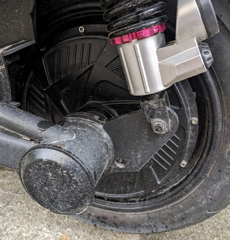

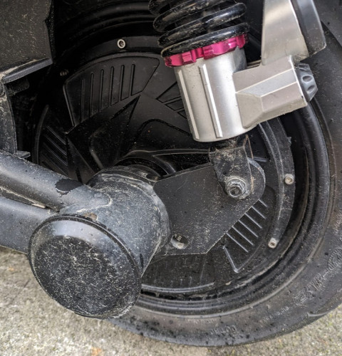

Bei mir wurde mittlerweile zum dritten mal neue Controller verbaut, wäre ich einfach bei den originalen Controllern geblieben, als der Roller nicht anfuhr...
Verbaut sind 38A-Controller, das Ersatzteil von Futura ist aber ein 40A-Controller für den Robo und passt von der Programmierung nicht an den Angry Falcon.
Der AF fährt damit 10km/h langsamer als vorher, die Gangwahl-Wippe ist auch anders zu bedienen (es wird ein Knopf erwartet wie beim Robo).
Bei mir zog er dann bis 76 laut Tacho aber blieb dort stehen (statt 86), auch mit Soziusbetrieb, was für eine Drehzahlbegrenzung spricht.
Habe zwischenzeitlich mit dem Hersteller des Motors (Wuxi Yuma Power Technology) gesprochen: Sie haben den Motor nicht produziert. :?
Auch wenn es im CoC steht: der Motor ist wohl eigentlich nicht von ihnen.

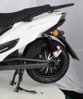

Auf den Fotos eines direkten China-Händlers ist auch ein anderer Motor zu sehen, das wäre :
https://opaisales.en.made-in-china.com/ ... ttery.html
Originale Motoren haben meist dieses "Strahlendesign":
https://www.alibaba.com/product-detail/ ... 39006.html
oder sind ganz eben:
https://www.alibaba.com/product-detail/ ... 15336.html
Wenn jemand jetzt den echten Hersteller herausfinden könnte wärs ja super :D
Futura listet im Vorschaubildchen des Ersatzteils z.B. einen 10 Zoll Motor ab wie diesen:
https://german.alibaba.com/p-detail/Wat ... 82676.html
Angry Falcon Motor
Wuxi Yuma Motor
Wuxi Yuma Motor
