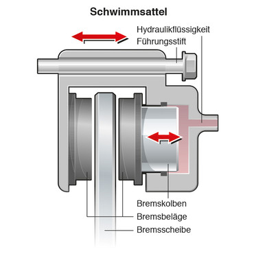

Im Prinzip sollte auch bei der Schwimmsattelbremse:
nach Lösen der Bremse die Bremsscheibe frei an den Belägen vorbeilaufen.
Es wird aber nur eine Seite (der Belag außen) direkt von den Hydraulik-Kolben bewegt. Wenn der Bremshebel gelöst wird, zieht sich dieser (äußere) Belag ein klein wenig zurück. Damit der innere Belag auch die Scheibe freigibt, muss sich der komplette Bremssattel dann nach innen bewegen). Dazu gibt es die Gleitbolzen (im Bild "Führungsstift genannt"; meist mit einer gummigekapselten Gleit-Fett-Zone. Normalerweise dauert das ein paar Radumdrehungen. Aber oft stört da auch Schmutz an den Dichtungsgummis oder anderswo und die Bremse schleift.
Das Säubern der Bremse mit Bremsenreiniger ist da die erste Maßnahme. Wenn die Beläge stark (und ungleichmäßig) abgenutzt sind, kann man auch die erneuern.

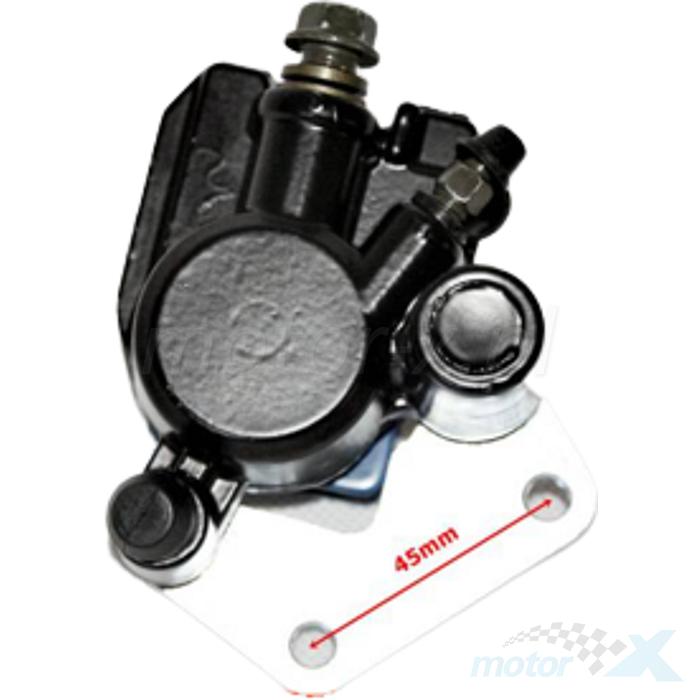

Ich kann auf den Bildern nicht genau erkennen, welcher Bremsattel hinten in der EU-CBS-Ausführung montiert ist.
Eventuell Dieser ?:
https://www.motor-x.de/zacisk-hamulca-p ... gij,p.html
